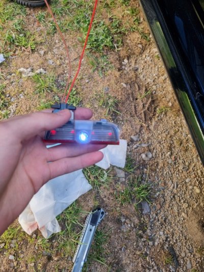

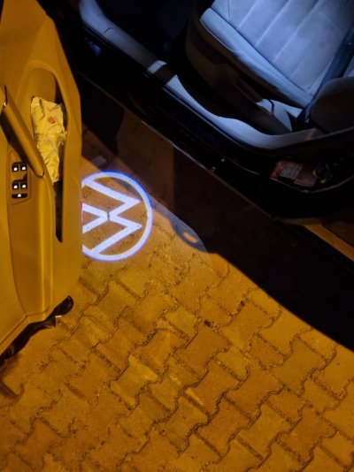

montaj ön kapılar için ytde çok fazla video olduğu için değinmiyecem videolar var bakabilirsiniz

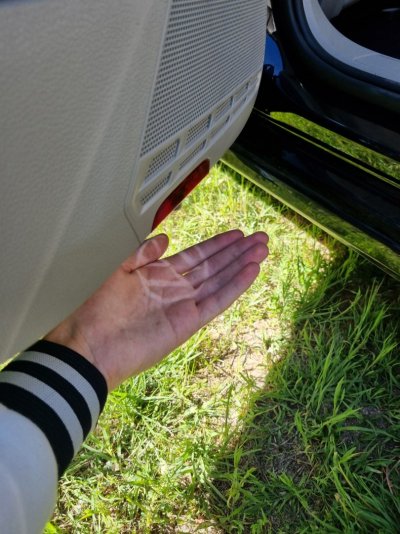

arka kapılar için eklediğim son 2 fotolara bakabilirsiniz
kapı ilk defa sökülüyosa biraz sert davranmanız gerekiyor arka kapılar çok daha sertti ön tarafa göre
sağ arka kapı ledi tam oturmuyor sebebi vida yuvası oraya geliyor sprial taşı ile kestim ben montajladım yine çok istediğim gibi olmadı döşeme ile led arasına ince bir silikon attım şimdi daha iyi oldu arkaya yapçaksanız bunları göz önünde bulundurun ön kapılar 1 saatimizi almadı halletik 1 2 arkadaşınız olursa yanınızda daha iyi olur kapıları tutmak için (ön kapıları yaptıktan sonra kodlamanız gerekmekte)

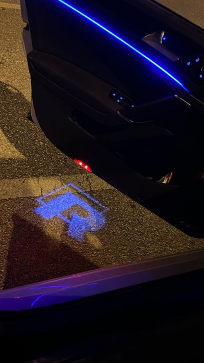

Ben kendi aracıma uygulamıştım kodlama ile de açtım

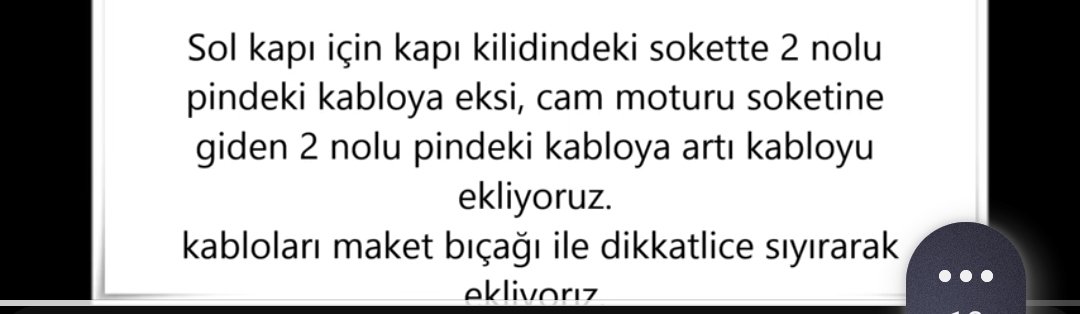

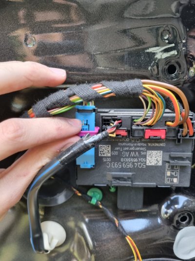

Kodlama yapmadan olur mu
arka kapılarla aynı hattı bağlarsanız kapılara olur diye düşünüyorum. arka kapılarda kodlamaya gerek yok. tüm araçlarada olur çünkü cam motorunda +alıp, kapı açınca ikaz yanıyor ya ekranda, kapı kolundan da eksi alırsanız çalışcaktır yani.
Tavan lambası kapıyı açtığınızda yanıyor o yüzden elektriği ordan alırsanız kapıya kadar çekerseniz çalışır ama aşırı aşırı zahmetli olur kapı fitilinden kablo geçirmek aşırı büyük dert saatlerinizi alır, Vcds kablo ve cihazınız var ise yardımcı olurum veya bursadaysanız getirebilirsiniz ücretsiz açarım
