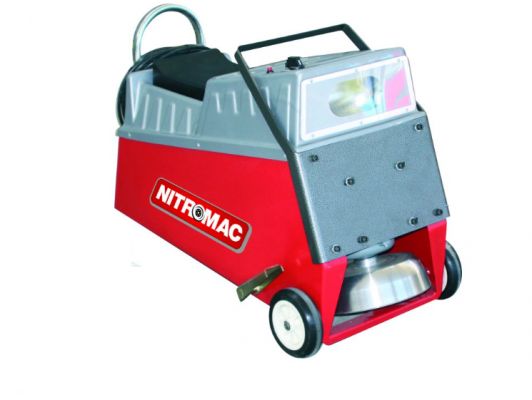

Lastikleri araçtan sökmeden,
Seyyar balans makinesi ile araç üzerinde, ön - arka bütün lastiklere balans ayarı yapılması, daha sağlıklı sonuç verecektir.

Sanayide bunu arayacağım bakalım, sanayide ikisinin farkı ne diye çok önceden sormuştum. İkisi de balans yapıyor işte demişlerdi :D

Arac dsg buna bağlamaya cesareti olmaz sanırım

Ayrıca özellikle seyyar lastik balans makinası gerektiğini de düşünmüyorum. Bulmanız için büyük kamyon tır vs lastikçisi aramanız gerekebilir.
