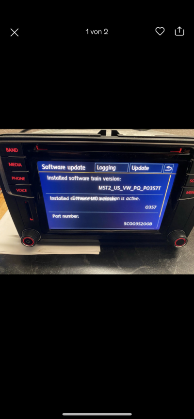

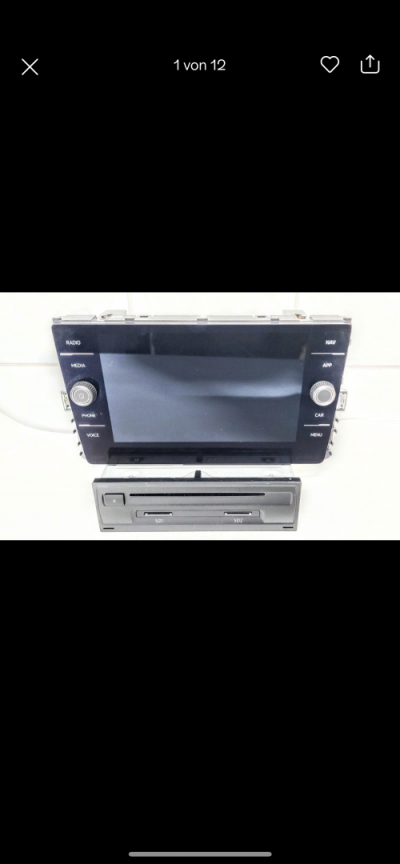

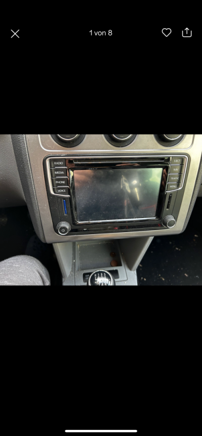

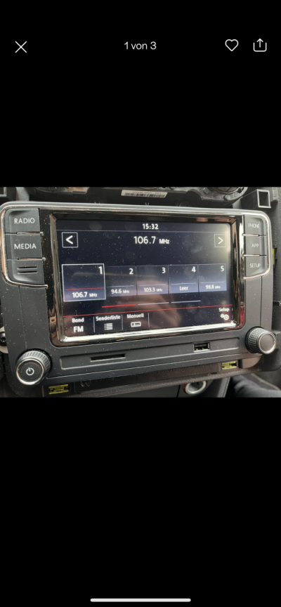

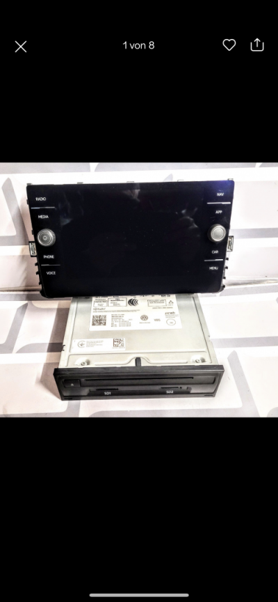

Merhabalar. Ben Onur. 2018 yılında 1.0 Tsi Golf 7.5 almıştım. Sonrasında durumlardan dolayı satmam gerekmişti. Şimdi 2014 Golf 7 alarak tekrar Golf Tutkusuna devam ediyorum. Ancak Golf 7 min ekranında ölü pikseller var ve apple car play istiyorum. Navigasyon olsun istiyorum. Ama arabanın iç görselliği de kaybolmamalı. Nasıl bir cihaz takmalıyım. İnternette doğru düzgün bilgi bulamadım maalsef.

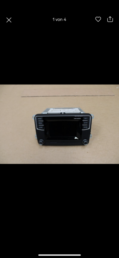

Mib2 pq diye bir cihaz var. Çift sd kartı üstünde olan bir modeli var tek sd kartlı olan var. Bu cihazlardan hangisi Golf 7 ye uyar?
RCD 330 ve rcd 330 plus var. Birinde mikrofon delikleri üstünde başka fotoğraflar da üstünde değil. İnternette bulduğum bir kaç modeli gönderiyorum.

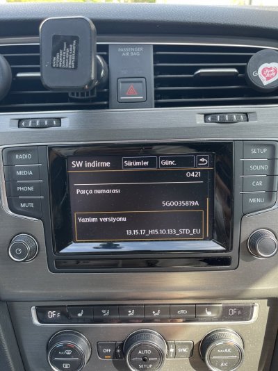

Son fotoğrafta ki benim teybin sürümü.
Benim teyipte ne gibi güncelleme yapılabilir?

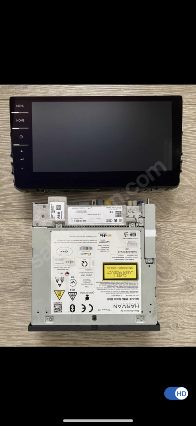

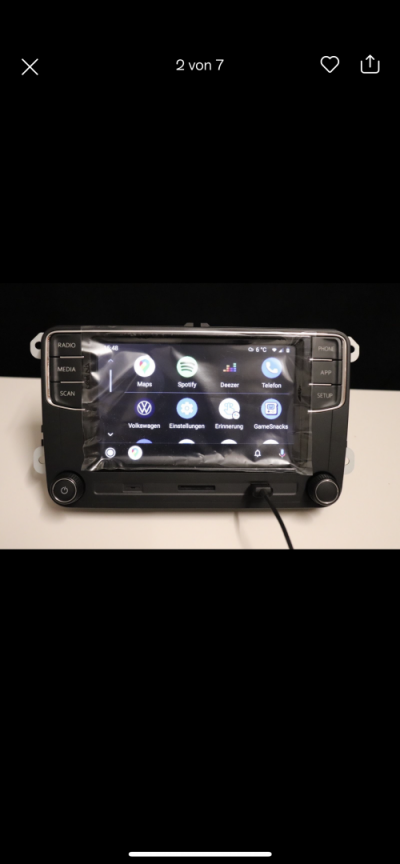

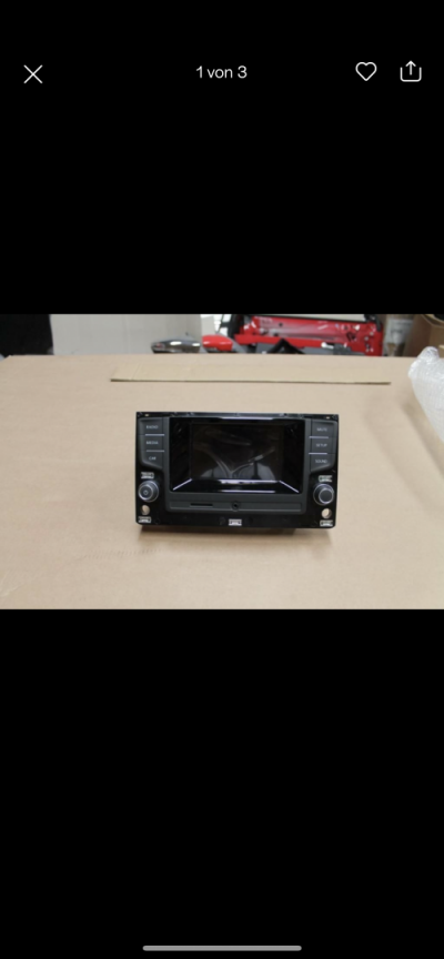

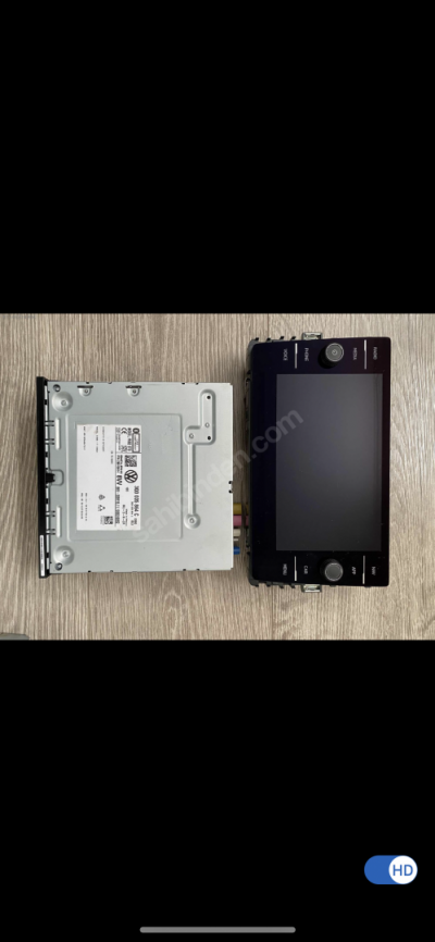

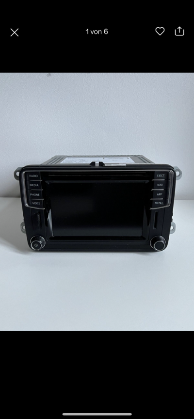

Aracınız bluemotion paket sanırım. Torpidoda ünitesi olması lazım. Bu araca zaten rcd330’u kolay takamazsınız. Mib2 pq zaten bizim araçlarla uyumlu değil.
En iyi ünite konusu tartışılır ama herhangi (parça kodu son 3 karakteri 819 dan yukarı olan mib2 cihazlar) bir mib2 ünite ve ekranı alıp taksanız yeterli olacaktır. 6.5” ekran alırsanız çerçeve masrafınız da olmaz.

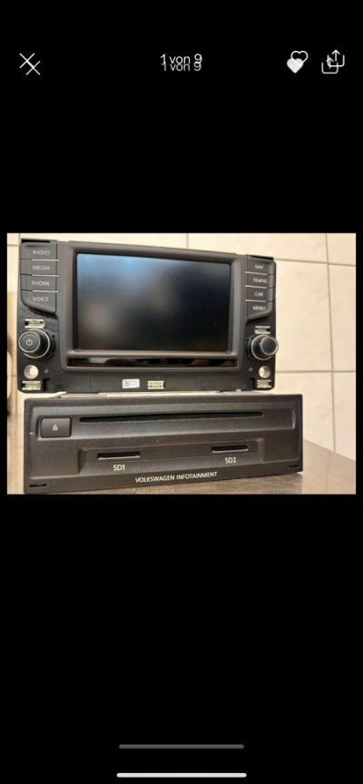

Navıgasyon ve ses kalıtesı arıyorsanız aracınızda hayalet varsa yada ılerde taktırmayı dusunuyorsan bu seçenekleri degerlendırebılırsın
Delpi dıscover media
3Q0 035 864C
846C
harman Discoverpro 2,5
5NA
Bu cihazlar süper

Cevaplar için çok teşekkür ediyorum. Oktay bey in yolladığı ilk resimdeki ürünün kodu nedir? Onu alsam soketler birbirine uyar mı? Yani kendim yapabilir miyim sizce? yoksa kodlama vb derken bir tuning çi mi bulayım?
Kablo demeti soketi
Usb port
Usb tesisatı lazim hepsi elimde mevcut isterseniz

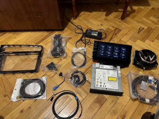

Harman mib2.5 set
27.500 crackli cevirme unite 2 pikselli ekran cerceve ve gps anteni 4 parca
Bunlara ilave yukardaki full set de almaniz lazim 4.250 tl
3Q0 035 864 C
Ekran 5G6919605B
Bu unıte most cıkıslı harıtayı hayalete yansıltır
Bu unıte den istiyorsan parça numarasına dıkkat edt
Bu cihaz orjinal navıgasyonlu satıcıdan da mutlaka Navıgasyon CD kartını ıste
Honey hocam da yoksa formdan @Deniz76
Arkadasta var o da satıyor form da ilanı var

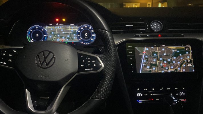

Ama bana sorarsan 9,2 inch harman unıte al ne demek ıstedıgımı kullanınca anlarsın hareket halınde vıdeo ızlemede mevcut bu cihazda
Sana örnek bir resim kendı aracımdan bu harmanmib2,5
Temmuz ılk haftası forma her iki cihaz icinde ilan koyacam
Bu cihazlar Çin malı deyil orjınal vw urunu
