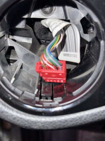

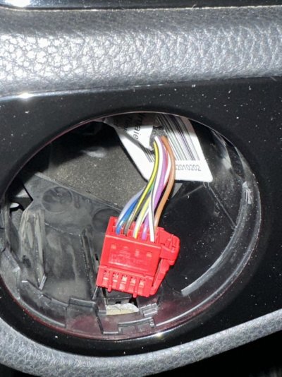

peki hocam kablo olup olmadığını kesin nasıl anlayabiliriz? far anahtarının arkasında 8 ya da 9 kablo durumları vardı o bana yol gösterici olur mu?
Far anahtarini sokun 2.pine bakin doluysa gerek yok.
    162.4 KB · Görüntüleme: 65
    158.4 KB · Görüntüleme: 64
