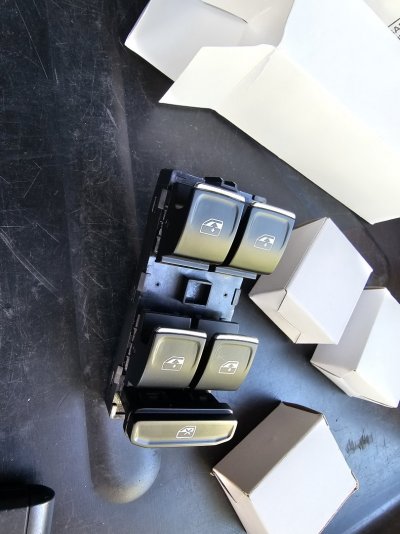

Merhabalar, aracımın sürücü cam kontrol anahtarında bir camın düğmesi kırıktı ve zaman zaman 2. Tık çalışmıyordu. 2 yıl önce yan sanayi bir mal taktırdım fakat çalışmadı doğru düzgün. Geçenlerde aliexpressten kaliteli bir yan sanayi aldım. Montajını yaptım fakat kafasına göre çalıştı çalışmadı yine orijinal parçayı taktım. Tuşlarını iç ünitesini her şeyini birbiriyle değiştirmeyi denedim fakat uymadı. Orijinal parça da epey pahalı. Yorumlarda herkes çalıştı gayet kaliteli güzel diyor fakat benim aracımda tuşlar bir türlü çalışmıyor. Sebebi nedir? Düzeltilebilir mi?

Tek tuş kalibrasyonunu yapıyor musunuz ? bende bu 4 lüyü değiştirmeyi düşünüyorum ön yolcu çalışmamaya başladı, yetkilide pahalı diye alixp. düşünüyordum ama siz böyle diyince bilemedim bende. konuyu takipteyim. kapı kartonunu sökmeden değiştirmenin bi yolu var mı acaba ?

Ön yolcu tarafından tornavidayla kaldırıp dişleri biraz kırmışlar o yüzden elimle bile çekince kalkıyor benimki çıkıyor yerinden sağlıklı olan sökmek iki tane vida var torx 25le sökebilirsiniz ama biraz uğraştırıyor. Tek tuş kalibrasyonu nedir hocam ilk defa duydum

Hayret edilecek bir durum degistirdigin zanan calismasi lagzim
Bende AliExpress den aldim eskisini cikardim aldigimi taktim sorunsuz calisyor
