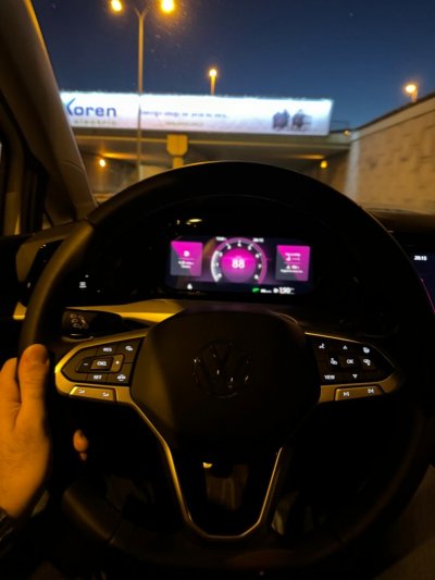

Merhaba, biliyorsunuz Impression araçlarda park sensöründen sonra en büyük eksiklerden birisi de maalesf hız sabitleme özelliği. Özellikle uzun yolculuklarda sabitleme özelliğinin eksikliği daha da göze batıyor.
Ne yazık ki sabitleme özelliği tek başına lisans olmadan eklenemese de daha ekonomik bir çözüm olarak limitleme özelliği direksiyon üzerindeki tuşlar değiştirildikten sonra ECU'ya gerekli tesisat çekildiğinde aktif edilebiliyor. Bir sıfırdan büyüktür mantığıyla hiç yoktan iyidir diyerek @metinkar abimin de Life araçtan çıkan direksiyonunu görünce hız limitleme işine niyet ettim.
Tabi direksiyonda mevcut olan ısıtma özelliğini de kullanmamak olmaz diyerek işlemlerin teyidini sevgili @İlker34 abimden aldıktan sonra operasyon başladı. Kendisi orjinale sadık kalarak çok kaliteli bir işçilik çıkardı.
Isıtma özelliğini kullanmak için direksiyonun yanında ısıtma destekli direksiyon sargısı ve sargıya takılan soketin de değişmesi gerekiyor.
Direksiyon otomatik araçtan çıktığı için kulakçıklar hatıra kaldı ancak çok dert etmiyorum.

Ekli dosyayı görüntüle 74915Ekli dosyayı görüntüle 74919
🧿 çok güzel olmuş güle güle kullan ayrıca kulakcıkları çıkartabilirsin alışamaz isen ben impression aracımda çıkarmıştım...
Teşekkür ederim. Kulakçıklar çıktıktan sonra boşlukları dolduracak makul bir çözüm bulamadık şimdilik.
Ben zamanında oraya hani şu kapılara sünger izalasyonu yapılıyor ya ondan kesip yapıştırdım dört kapı izalasyonu yaptırdığım zaman...
zaten sünger genişliği tam oraya göre dene istersen...
Direksiyon zor çıkıyor ancak bir daha orada iş olursa inceleyeceğim. Teşekkürler tekrardan aklımda bulunsun.
Direksiyon çıkmasına gerek yok airbag çıkacak tuş takımı çıkacak arkasında vida var çıkınca boşa düşüyor...
Rüca ederim...
