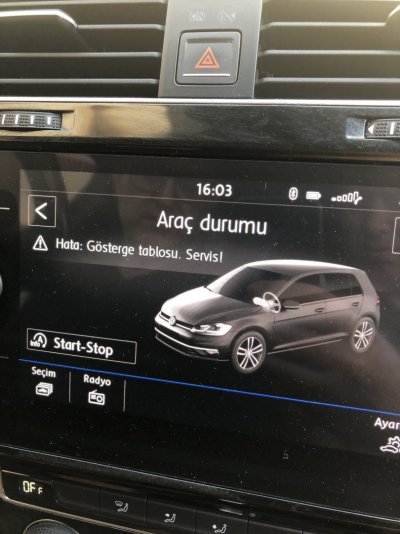

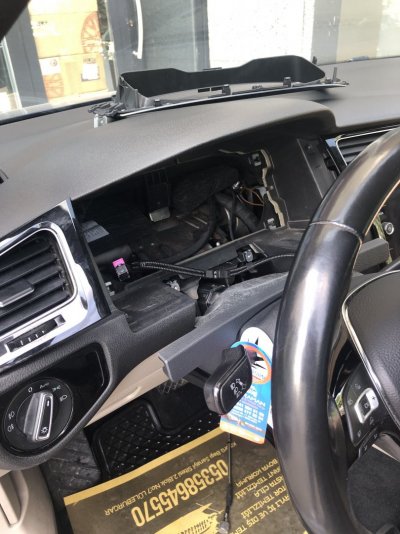

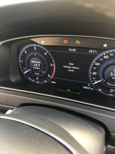

Merhabalar.
Çok yakınım 2017 7.5 tdı highlene dsg aracında ekranda hata isimli bir arıza çıkmış bulunmaktadır.Bunun sonucunda hayalet ekranda hiç bir sıkıntı bulunmamakta fakat sağ sol sinyal çalışmakta tık tık sinyal sesi çıkmamaktadır.Aynı şekilde dörtlü de çalışıyor fakat tık tık ses yine gelmemektedir.Servise sorduğumuzda 50/60 bin tl ilk masraf olabileceği söylendi.
Piyasadan bu işe bakan bir şahısa sorduğumuzda ise immobillizer arızası olabileceği ve daha büyük bir sorun IMG_1722.jpegaçabileceği söylendi.Şu anda beklemedeyiz.
Konu hakkında başına gelen bilgisi olan arkadaşların yorumlarını bekliyorum.Teşekkürler.

Benimde başıma geldi aynı sorun. Sinyal tık sesi ve emniyet kemer uyarı sesi gelmiyordu. Ben aracı tamaş dan aldım dod garantili. Garantiden buzzer değişti sorun çözüldü. Hayaletin arkasındaki küçük bir hoparlör.
