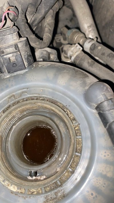

Merhabalar golf 7 aracım var 1 sene önce devirdaim değişti kronik olarak patladı Trıger seti ile değişti Bügün ise mor antifriz azalmıştı bugün baktım su max olmuş paslı su olmuş ne yapılabilir yarin göstermeye gidince
200 binde dizel arabam bide böyle pis mazot kokusu vardı nasıl desem egr temizlik yapar ya bazi arabalarda koku olur onun gibi

Antifrizin yani (soğutma sıvısının) paslı olması size kısa-orta vadede ciddi masraf açmasına sebebiyet verecektir, bu sebebten antifrizi komple değiştirmeniz yararınıza olacaktır,
Aracınız 7 yaş üstü olduğu için yetkili servislerde yapılan bakım/onarım işlemleri (yedek parça ve işçilikte) %30 Zubizu indirimi hakkınız mevcuttur, Bu indirim sayesinde antifriz değişimini dışarda yaptırmanıza gerek yoktur,
Antifriz değişimi, Buji değişimi, Fren hidroliği değişimi gibi işlemleri %30 Zubizu indirimi hakkınız olduğu için yetkili servis yaptırmakla dışarda sanayide yaptırmak arasında fiyat farkı ya aynı rakama veya benzer rakamlara gelecektir, bu sebebten bu işlemleri yetkili serviste yaptırınız.
Yetkili servise gideceğiniz günün 1 gün öncesi sistemdeki antifrizi 7/8 litre saf su ile değiştirin,
Kendiniz yapacaksanız genleşme kabı üst horumdan akıtarak yapabilirsiniz videolar var. ( Hava yaptırmayın yaparsınız zor değil.)
Şu aşamalarla yapılırsa iyi olur.
1.tur- Market suyuyla yarım gün kullanın..
2.tur- Market suyu + Sistem temizleme kimyasalı 250/300ml 30km kadar kullanın..
3.tur- Market suyu ile durulama 1 gün kullanın..
4.tur- Saf su koyarak kimyasal ve eski antifrizden tam arınma turu.. 1 gün kadar..
5.tur- G12evo 3 litre + 4 litre saf su işinizi görür.. -25 / -30 seviyesine denk geliyor..
Yetkili servis bu boyutta bir işlem yapmaz ..

Hocam simdi götürdüm sanayiye antifriz derecesi iyi dedi özelliği kaybetmiş dedi o yüzden kirli gözüküyor diyor
Bunu yapmayın. Aracın sistemine artık ne kadar paslanmış olursa olsun saf su haricinde su koymayın. Pas denilen şey bir bakterinin metali yiyerek okside etmesi anlamına geliyor. Clostridium tetani isimli bir bakteridir. Oksijensiz ortamda yaşayan bu bakteri, oksijenli ortamda üremesini durdurup spor formuna geçer. Sistemi temizlemek için üretilen dezenfektanları saf su ile kullanın.
