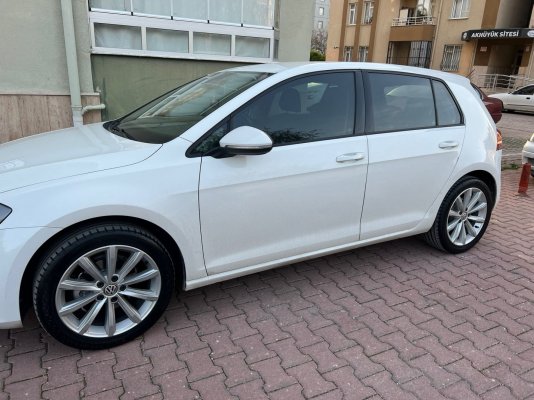

Arkadaşlar malum yaz geldi , yazlık lastiklere geçeyim derken jant da değiştirmeye karar verdim. Lastik olarak continental premiumcontact 7 225/45/R17 aldım fakat jant hakkında pek fikrim yok.Passat 21 de olan orjinal jant dedi.Aşırı gösterişli şeyleri sevmiyorum.Bu modeli görünce aldım , model nedir ? Bir de değişimden sonra kasislerden geçince sanki böyle hava kaçırma gibi ses geliyor. Bu ses sağlıklı mıdır ? Araba hakkında pek bilgim yok , cevaplarınızı bekliyorum.
Jantlar orginal passat jantıdır . london jant diye geçer. Kasislerden geçerken tıss tıssss diye gelen ses süspansiyon sesidir. Herhangi bir arıza belirtisi değildir.

tıs tıs sesleri dediğiniz ses amortisörlerin kasislerden geçerken yukarı aşağıya hareketiyle ön ve arka amortisörden gelir,normal çalışma sesidir kışa nazaran özellikle sıcak havalarda bu ses duyulur.

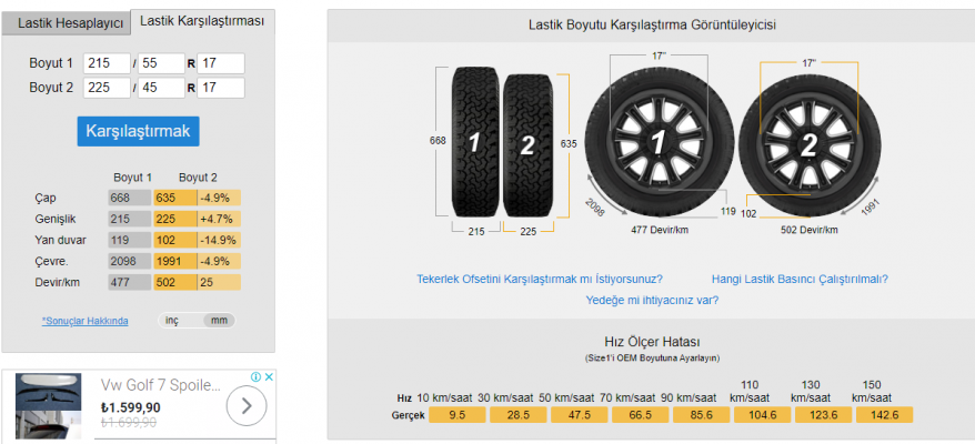

Passat B8.5 Business paketinde standart gelen "London" isimli jantdır.
London Jantın Ölçüleri : 215/55/17 - 7Jx17 ET40 'dır.
Farklı ölçüler için üretilmiş janta sizin highline golf ebatlarını takmanız (225/45/17) arada doğacak olan km kadranında ki hız değerininin doğru okunamamasını tablodan da göreceğiniz üzere yüksek süratlere çıktıkça yanıltmaya sebep olacaktır.

Bilgilendirme için teşekkür ederim , başka bir zararı var mı ? Ben çok hız yapan birisi değilim , bunun arabaya bir etkisi var mı ?

Yol tutuş vb faktörler ne kadar etkilenir ? Sizce değiştirmeli miyim ?

Lastik ebadınız 225 / 45 R17 olduğu sürece bu jantlar ile hiç bir sorun yaşamazsınız.
215 / 55 R17 ebat lastik kullanırsanız sorun yaratır.
