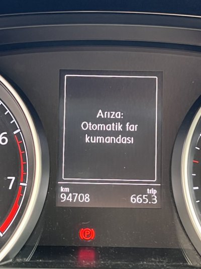

IMG_8090.jpegArkadaşlar merhabalar. Aracımda görseldeki hata mevcut. Kumandayı değiştirmekten başka çözümü var mıdır yoksa illa kumanda mı değişmesi gerekiyor ?
Arızayı sensörden de yapmış olabilir. Zamanında ön cam değiştirdiğimde yağmur far sensörü takılmamıştı o yüzden aracı her çalıştırdığımda bu hatayı alıyordum. Bilgisayara bağlarsanız nerenin arızalı olduğunu anlarsınız.
Teşekkür ederim hocam. Bi bakarım olmadı. O bahsettiğiniz sensörler orta dikiz aynasının arkasında oluyor sanırım
Hocam aracımı bugün tayzikli su ile yıkadım. Şu an için otomatik far çalışıyor. Uyarı devam ediyor ama. Büyük ihtimalle bilgisayar bağlanıp silmek gerekiyor
