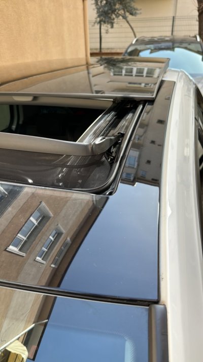

dün bezle güzelce temizleyip würt slikon spray kullandim 2 senedir yetkili servise 4 kere falan götürdüm araci fakat hic sormadilar sanruf bakimi yapalim mi diye
    87.7 KB · Görüntüleme: 49

Hocam fotoğrafa bakarak sunroofun üst bölgesinde sizde de mi soyulma var ?
