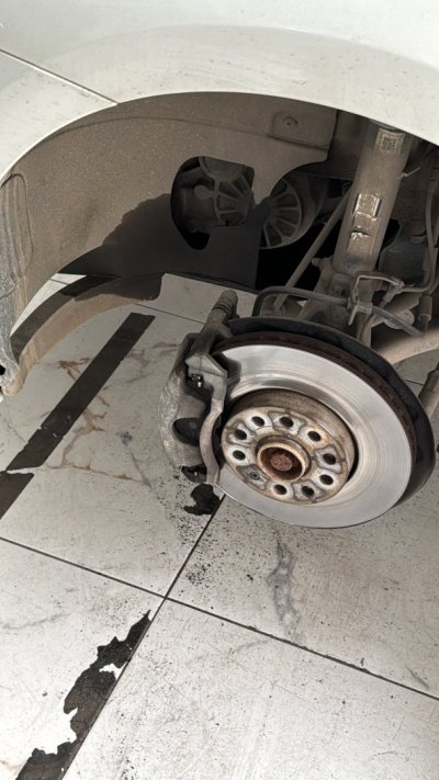

Davlumbaz içindeki ıslaklık??
16 Kas 2022
483
260
Kocaeli
Osman
Golf
Merhaba arkadaşlar,yazlik lastikleri taktirirken farkettim 2 taraftada fotoğraftaki şekilde islaklik oluşmus bunun sebebini bilen var mi?E2A68636-630B-47F8-9336-FF364717AF94.jpeg
Yağ lekesi gibi duruyor. Karter korumasında da varmı benzer durum
1.6tdi larin bir cogunda kronik mazot hortumu patlamisti farkedene kadar biraz mazot asagi dogru akmişti sonrasinda triger ve devirdaim bakiminda bu durumu da anlatmiştim karteli sokup yikamalarini istemiştim sanirim iyi yikayamadilar her iki tarafta da ayni şekilde gözüküyor
Bundan dolayı olmuş olabilir. Davlumbazları güzelce temizleyip takip etmekte fayda var. Yine oluşursa bir kaçak var demektir.
