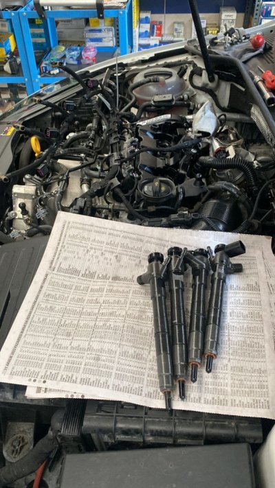

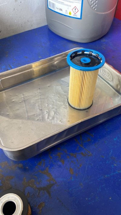

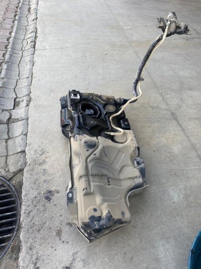

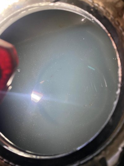

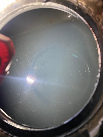

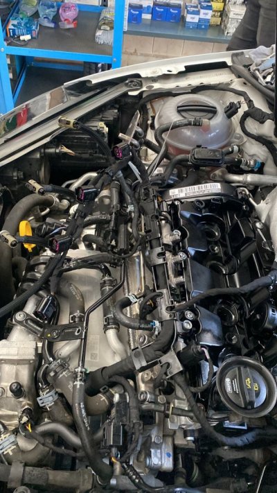

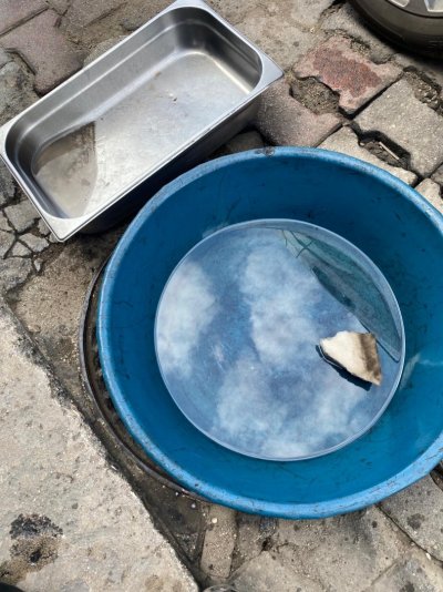

Öncelikle herkese merhaba Arkadaşlar 2013model golf 7mi 1ay önce sattım ve 2017 model diesel Comfortline golf 7,5 aldım ve bu araç daha 34.000km neredeyse sıfırından hiçbir farkı yok temizlikte fakat aldığım günden 10 gün sonra araç enjektörlerden ses yapmaya (şakırtı) ve araç titremeye başladı ve hemen izmirde güvenilir bir ustaya gittim enjektörlerde sorun var tamiri yok sadece değişim olacak dedi tamam yeterki yapılsın dedim ve değiştirdi sonrasında aradan 4-5 gün geçmedi sıfır orjinal yeni taktığı enjektörlerde aynı sesi vermeye başladı ilk takıldığında 1'den 2ye geçerken yapıyordu daha sonrasındada 2'den 3'e ve '4e 5'e 6'ya 7'ye geçenekadar ses gittikçe tekrar artmaya başladı ve ustaya arayıp her seferinde ses artıyor dediğim halde 1depoyu bitirinceye kadar kullan sesi kesecek dedi ve ben 1depo bitirmeden 2.değişimden sonra (enjektörlerin) dedimki tekrar arayıp ben böyle sürmeye devam edersem tekrar enjektörler bozulacak ve ben zor durumda kalacağım dedim ve bana ozaman hemen gel dedi tekrar servise gitmek için yola çıktım ve yolda kaldım çekici ile tekrar o güvenilir servise götürdük gittiğimde bana üzgünüm ama tekrar hem enjektörlerin hemde mazot pompasının bozulduğunu söyledi ve bukez hem enjektörler hemde mazot pompası + mazot filtresine kadar herşeyi tekrar değiştirdi ve aracım gene daha 500km yapmadım aynı sesi vermeye başladı ve şuana kadar yaptığım masraf 100bin tl yi geçti artık gerçekten uğraşmaktan ve sorunu çözememekten yoruldum sorunu bulmak için sizinle paylaşmak istedim belki içinizde daha önce başına gelen vardır diye dün bodrumda bir ustaya ve pompacıya götürdüm o yakıt deponun komple sökülüp yeniden motora kadar giden tüm hortumlarınında temizlenip enjektörleri kurtarabilirsek onlarıda tamir ederek sorunu düzeltebiliriz dedi sorununda depo içinde şamandıra düzeneği gibi birşey varmış aracı düşük yakıtta kullanınca o sallanmayla orada sürtünmeyle orayı yontarak meteral parkalar çıkarttığını söyledi ve sorunun depo içinden başladığını söyledi ama bu işlerden çok anlamadığım için siz değerli form üyelerinin bilgisine ve nasıl adım izleyeceğim konusunda yardımına ihtiyacım var yardımcı olursanız ne yapmam gerektiği konusunda bana yol gösterirseniz çok sevinirim şimdiden ilgilenen tüm arkadaşlara ayrı ayrı teşekkürederim.
NOT:Bugün bodrumda götürdüğüm usta resimler attı onlarıda sizinle paylaşıyorum. ayrıca deponun içinde resimde yaklaştırınca o küçük parlak metal parçaları göreceksin dedi ve görünüyor.
