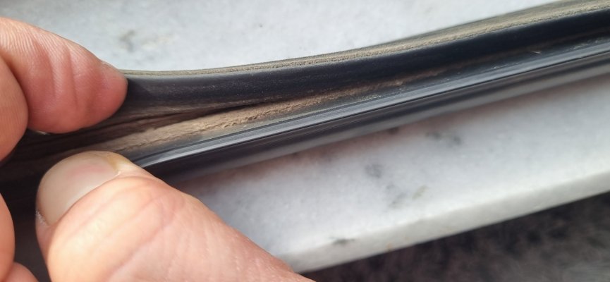

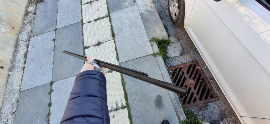

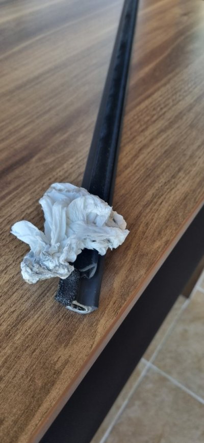

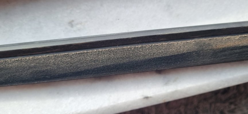

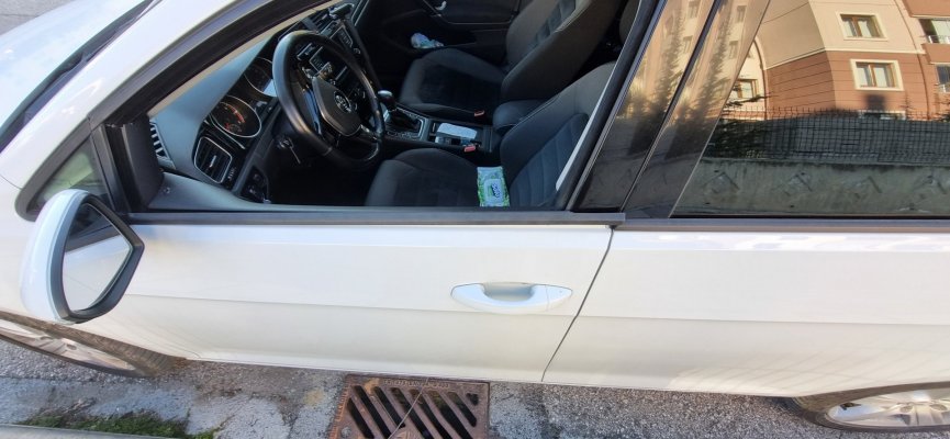

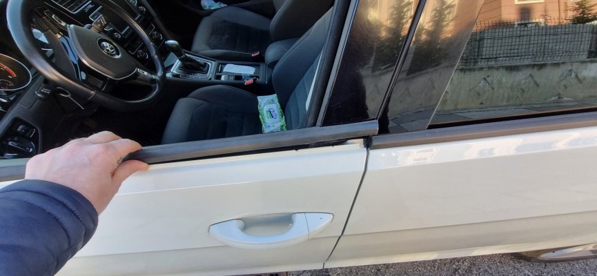

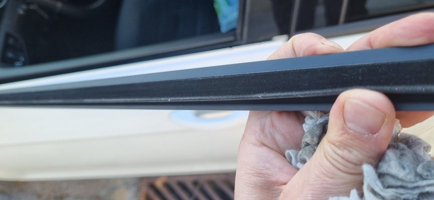

Eski arabam Golf 6'da tan camların cizilmesinden muzdariptim. Zamanla cam açıp kapatılırken dışarıdan kötü bir görüntü oluşmaya başladı. Bunun çözümünü ne yazıkki bulamamıştım. Şimdi yeni arabam Golf 7'de benzer durum olmasın diye düşünürken cam filmi ustasi ile tanıştım ve bana fotoğraflarda gösterdiğim fitilin sökümünü gösterdi. Çok zor değil fakat içinde metal olduğunu fazla zorlamadan şeklini bozmadan çıkarıp güzelce temizlememi tavsiye etti. Uzun vadede faydası olur mu bilemem fakat ben belli aralıklarla çıkarıp temizlemeyi düşünüyorum. Faydası ve zararı hakkında fikriniz olursa lütfen yazınız.
en büyük önlem cam kirliyken açmamak
