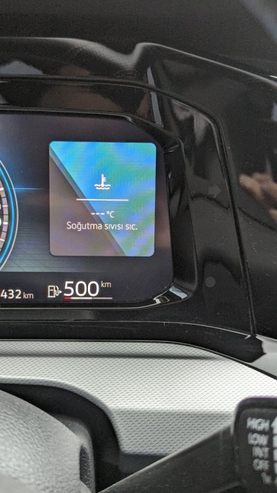

Selamun Aleykum konunun bende takipçisiyim , bende de menudan yağ sıcaklık göstergesi kayboldu , ne sağ ne de sol menu tuşlarında malesef yok , soğutma sıvısını ama gösteriyor tam olarak
    129.6 KB · Görüntüleme: 17
