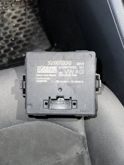

Aracim 2015 ama bcm değiştirdim rline koltuk isitma destegi icin. Vcds ile kodlamayi beceremedim obd11 ile yapabilirmiyiz acaba?

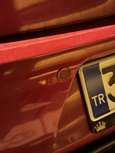

Montajı tamamladık arka tampondaki eski sensör deliklerini kapattırdık tamponu boyattırdık tüm kablo ve park sensör bağlantılarını ve ABS sensör değişimini ben yaptım ancak Gateway e giren kabloların renkleri zitmiş onu düzelttik yazılımını elimdeki vcds ile yapamadım maalesef yazdığım için bir ücret vermek zorunda kaldık 😁 aktif park sensörleri de çok güzel çalışıyor bir video eklerim yakinda 🧿🙏🏾
