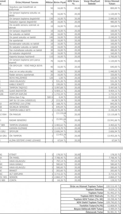

Olayı detaylandırayım, aracın ön tampon plaka altı krılmış sadece resimler mevcur, servis faturası mevcut değişen parçalar tampon üzerinde yer alan sensörler radar sensör park sensör vs. Radyatör, ön panel soğutucu sıvılar vs. 120k hasar kaydı, araç 20 binde ve far grubunda vs hiç birşey yok kaza resmide servis faturasıda mevcut. Ben araç alınabilir gibi düşünüyorum şu an yarın sabah kesin bir sonuca bağlamış olacağım. zaten 2022 advance + konfor+ premium paketli bir araç bu km de hasarsız olsa 1700 bile iyi rakam şu piyasada. Aracın kaput şase podye motor çamurluklarda hiç bir şey yok hatasız boyasız yani :) bakalım umarım sorun yaşamam.
Dediğin şeyler bu kadar büyük bir rakam nasıl tutmuş fatura da görüyorsan sorun yok aslında ama şaşırtıcı rakamlar...
Aracın 120 bin tramer kaydı varsa , piyasadaki muadilinin en az 200 bin uygunu olacakki benim niyetim bozulsun ve acaba alınırmı diye düşüneyim. Türkiyede otomotiv sektörü matematik ve mantık ile örtüşmüyor. Alması kolay satması zor olur. Audi ikinci eli hızlı giden bir markada değil zaten.
Bende şaşırdım ilk gördüğümde yetkili servis faturası.
Bu listeye göre panjur, tampon, radar sensörü ve radyatör değişmiş, farlar ve kaput yada çamurluklar vs işlem yapılmamış, ozaman sorun yok denebilir... şu listeye bakarak araç sahibi radarı ikinci el ve tamponu tuningciden alsa şu fatura hiç böyle olmazdı... hayırlı diyeyim şimdiden...

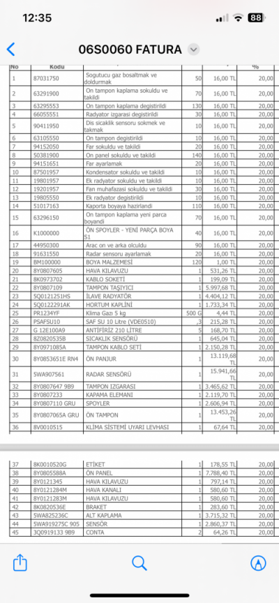

Faturadaki en sol kısımdaki parça kodları gözüken bir resim var mı.? Açıkçası bir köpek çarpması ile ön panelin falan değişmesi kuşku uyandırıyor, parça kodlarından en azından parçanın tam olarak ne olduğu anlaşılır, peki neden zaten parçaların adları yanında yazıyor diyebilirsiniz ancak bu tip parçalarda hatalı kelimeler (ifadeler) çok yaşanıyor, Misal Ford araçlarda (ön panel) dedikleri aslında ön tampon demiri (ön travers) olduğunu çok gördüm, travers -> şaşi kollarına bağlı bir parçadır, bu tip bir şey varsa olay başka bir boyuta taşınır,

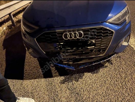

Önemsiz olduğunu düşünerek eklememiştim
Kaza resmi.

Tampon taşıyıcı diye belirtilen tampon demiri. Bu ciddi bir sorun mudur?
Aracın şasesi bağlı olduğunu biliyorum @forzaGilles belirtmiş...

Tam tahmin ettiğim gibi ;
8Y0807109 kodlu faturada “tampon taşıyıcı” diye geçen parça aslında —>ön tampon demiri (ön travers) diyoruz,
Bu parça aracın şasi kollarına bağlı metal/demir bir parçadır ve kazanın şiddetine göre hasarı sönümlemeye yarar,
Şimdi durum şu şekilde ; yetkili servisleri bilirsiniz en ufak tamiri mümküm olan parçayı bile değiştirmek isterler, ama tam aksi durum da yaşanmış olabilir, yani travers (ön tampon demiri) onarım ile düzeltilemiyecek durumda da olmuş olabilir,
Bunu öğrenmenin en kolay yolu araç servise onarım için geldiğinde, kazalı resimleri ve onarım aşamasındaki resimleri çekilir bunlara bakarak ön traversin aldığı hasarın büyük mü küçük mü anlaşılabilir,
Burada esasen ön travers (ön tampon demirinin) değişmesinin hiç bir sakıncası yoktur, Esas önemli olan bu kazada ön tampon demirinin aldğı darbe —şasi kollarına bir hasar vermiş mi vermemiş mi..? Bunu işinin ehli bir şasici ustası veya ekspertiz de kontrol ettirmek gerekli,
(Şasi kollları dediğimiz) kısım motoru taşıyan sağlı-sollu 2 ana kol oluyor. Eğer şasi kollarında bir hasar almamışsa gönül rahatlığıyla alabilirsiniz.
3.cü kez tekrarlama gereği duyuyorum; onarım merkezinde ney veya neler onarılmış bunu öğrenmeniz çok iyi olur.

Alt takıma ait servis kalemi yok gözüküyor.
Belki o kısımlara ait islemleri araç sahibi kendi sanayi ustasında çıkma fason yan sanayi olanlarla cebinden degistirmiş bile olabilir.

Alt takımları bi audi üstadına göstermek şart. Fabrikasyonmu değilmi ?
