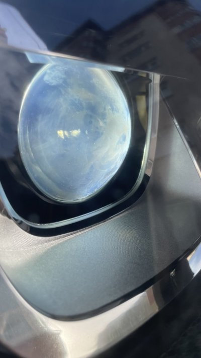

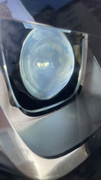

Selamlar, 2013 golf 7 aracımda bi xenon farlar aydınlatmamaya başladı. Far camlarını değiştireceğim. Bi led dönüşümü yapmakla d3s xenon led ampul almak arasında kaldım.
Femex : https://www.sistemledmarket.com/fem...led-headlight-880?search_query=d3s&results=20
Yukarıda verdiğim ürün gayet performanslı görünüyor. Bu ampulu alırsam 7550 tl gibi bir fiyat çıkıyor. Bi led dönüşümü yaparsam toplamda 14.500 maliyeti var. Karasız kaldım. Bi led dönüşümü yapan var mı aramızda ya da bu verdiğim femex'in ampulunu taktıran?

Golf 7 far aydınlatması bu konuyu ben açmıştım. Tıpkı sizin gibi farlarımdan performans alamıyordum. Far camı değişimi + mercek ve far tası temizliği ile çok güzel sonuç aldım. D3S tipi Photon Milestone LED taktım. Konu altında yorumlarda hem videolar hem de resimler mevcut. Bi Led mükemmel bir olay ama çok pahalı. 1 ay olmadı daha ben yaptıralı, 6000 TL + otobüs kargo ücreti toplamda 6900 TL ödedim. Bilginize.

CSP Led kullanılıyor, videoda gördüğüm kadarıyla kör nokta vs'de yok. Gayet iyi görünüyor fakat canlı görmediğim için bir şey diyemem. Denemekten zarar gelmez ama :)
Hocam merceklerim de bu şekilde, kirlenmiş mi oluyor bu durumda :)
