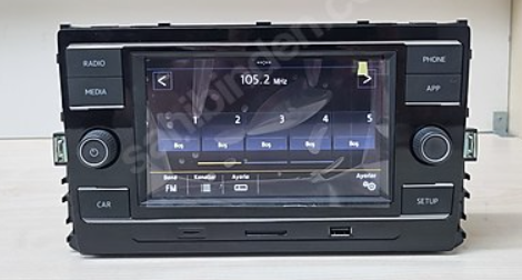

RCD 330 lar, 2013 Golf 7 Comfortun orijinal bluetoothsuz mediasındaki görevleri yerine getiriyor mu hocam? Araç ayarları vs olsun. Kadran ekranına bilgiler vs.
Çoğunu yapar fakat eksikleride var. Orj ürün değil sonuçta..
Bilgilendirmeniz için teşekkürler, bu androidlerden vs çok daha iyi mi onu anlamaya çalışıyorum. Bende saçma bir basmatikle / dokunmatik arası bir ekran var, ne kadran ekranında bir şeyler var ne başka ayarlar düzgünce var.
Hocam ekranın görüntüsünü iletiyorum. Golf 7.5 larda olan composition colour modelinin görsel olarak aynısı. Sadece USB girişi ekranın alt kısmında oluyor. Araç bilgileri, tüketim ekranı vs gözüküyor. Bana kalırsa android cihazlardan daha iyi en azından orijinal ekran gibi duruyor. Araç golf7 ise çerçeve de alman gerekli. Olumsuz yorum olarak sadece radyolardaki ses kalitesinin orijinale göre bir tık daha düşük kaldığını duymuştum.
