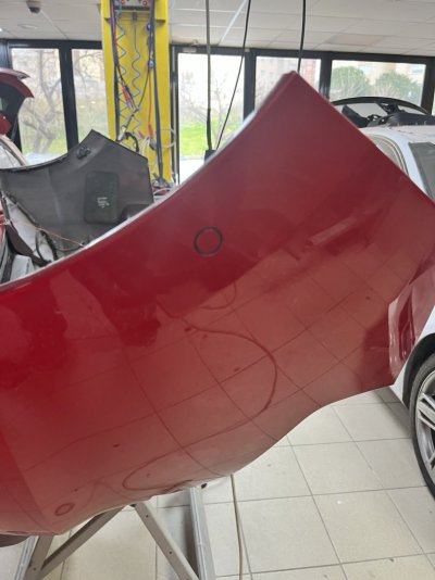

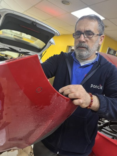

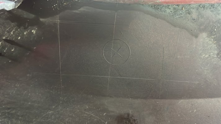

Merhaba herkese...

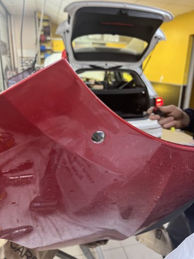

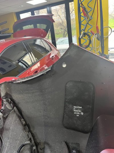

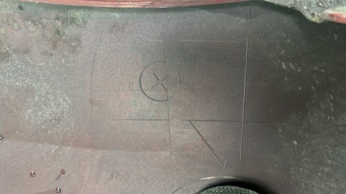

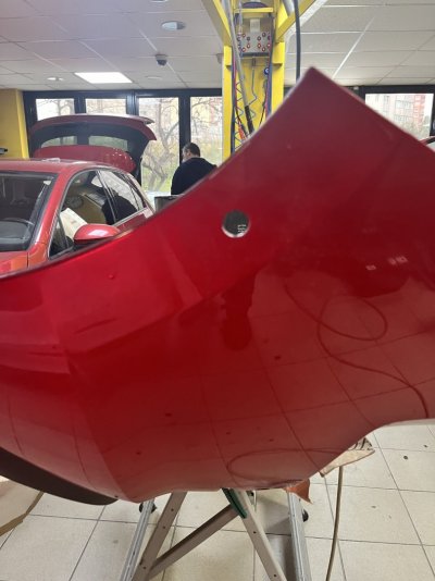

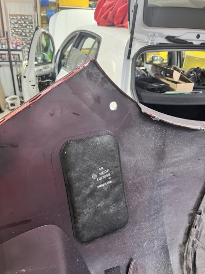

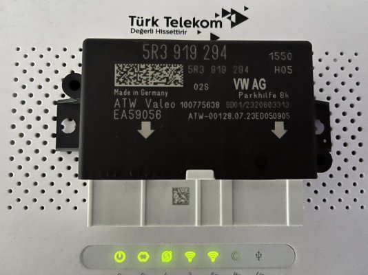

Tamponlarım sökülünce bir süpriz ile karşılaştık:) benim 2023 model life aracımdaki orjinal park sensörleri ve beyni Mk7 çıktı 😅 yani şaşkınım...
Ben PLA için Mk8 ürünlerini ( beyin ve dört sensör ) almıştım...
PLA yaptıracak Mk8 araç sahipleri öncelikle aracın sensörlerinin Mk7 mi Mk8 mi olduğuna bakıp sipariş vermeli...
Şimdi nasıl yaparız nasıl çözeriz çünkü araçtaki ön arka sekiz sensör Mk7 yeniden sipariş vsvs zor işler...
Ufak bir beyin cimlastiği ile yeniden sipariş vermek yerine sekiz sensörün değişimine karar verdik sağolasın Ender Elektronik Metin bey yardımcı oldu...
Şimdi montaj zamanı...

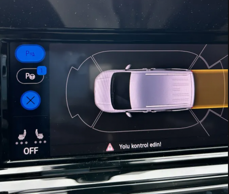

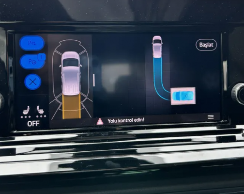

Metin Abi de paylaşacaktır fakat merak eden arkadaşlar vardı, arayüzü böyle pla nın, park yeri bulunca veya sayısı arttıkça kenardaki rakam artabiliyor.
Arka planda çalışması çok iyi.

Sensörleri takas yaptım...
Beyni konuşmadım ebaya baktım 100-130-150€ değişken rakamlar, servise bir soracağım sonra Ender E. ile görüşüp alırsa onlara almaz ise satacağım...

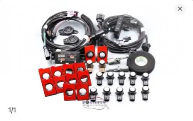

Hocam selamlar hayirli olsun simdiden. Yakinsiniz galiba ender elektroniğe neredeydi o? Bende sizden sonra gaza geldim iki gün önce pla 3.0 12K seti sipariş verdim hem arka hem ön sensorler hem pla3.0 geliyor. Gelince montaji kendim yaparim diye düşündüm ama ender e de gidebilirim ucret ne kadar istediler? 🙏🏾
Bu seti sipariş ettim..

Paralel parkı güzel yapıyor ama ben dikey park edişini eğer iki aracın arasına yapacaksa beğenmiyorum, çünkü bir araca kendini sıfır park ediyor yandaki araç sahibi inip binerken kapısını çarpabilir diye düzeltiyorum tekrar, ancak bizim garaj iki kolon arasında ve oraya güzelce dikey park edebiliyor. parktan çıkış yardımcısı da paralel parkta güzel iş yapıyor.
Biz geçen gün dikey parki denedik,dediğiniz gibi soldaki araca cok yakin yanaşti biz de garipsedik ama sonra ileri komutu geldi ve tekrar düzeltti kendini bu sefer tam ortaladı
