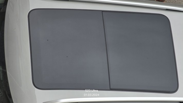

Bugün aracı temizlerken farkettim. Cam tavanın ön kısmında ki fitilde beyaz izler vardı. Elimi sürdüm yüzeyde herhangi pütürtü hissetmedim. Fotodan da gözüktüğü gibi yarısına 3d ultra protectant uyguladım. Eski haline geldi gibi ama bir süre sonra bakınca tekrardan beyaz izleri gördüm. Doğru dürüst güneşli günler olmasa da ve hava da max 17 dereceyi geçmese de cam tavan fitilinin hemen böyle olması normal mi?
Kireç veya Şampuan lekesi de olabilir mi? Kapalı alanda aracı yıkarken ph nötr şampuanlı su köpük biraz bekledi.(Araç temizlik açısından cidden büyük)

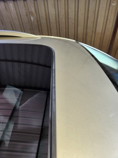

Ben tiguanı sıfır teslim alırkende cam kenarındaki fitillerde beyaz pasta cila kalıntıları vardı, cam tavanda varmi diye dikkat etmemiştim o zaman. Sanırım aracı teslim etmeden önce pasta cila işlemi yapılıyor. Sizinkide ondan kalma ve sizin dikkatinizi yeni çekmiş. Şimdi benim cam tavana baktım, öyle bir leke yok.

Bu beyazlık, pasta / cila kalıntısı veya polisaj makinesinin aşındırma izi olabilir.
Plastik yenileyici bir ürün ile eski görüntüsüne kavuşabilir.

Boya yüzeyi hazırlığı PPF ve Seramik koruma için Detay merkezine verdikten sonrası da orayı kontrol etmek aklıma gelmedi, hem daha önce cam tavanlı aracımız olmadığından hem çoğu yeri maskeleyerek çalışıyorlardı.
3d ultra protectant elimde var onu uyguluyorum. Dün 2 sefer sürdüm kuruyunca eski haline geldi. Bugün peş peşe 6 kere gibi sürdüm bir nebze iyi geldi ama istediğim gibi olmadı. Bir kaç gün tekrarlamaya düşünüyorum.
Sizin önerdiğiniz ürünlerden hangisi daha etkilidir?
Araca daha önce birileri pasta cila uygulaması yaptı mı?
Aldıktan sonra direkt Detailing Dükkanına teslim etmiştim. Maskeleme yaparak işlemleri yapıyorlar ama unuttular mı bilemedim.

Bayide işlem yapılmadı , suda kireç ve şampuan izi değilse pasta kalıntısı olabilir sizin ve diğer arkadaşların dediği gibi. Sadece detailing dükkanında işlem yaptırdım, dalgınlık öyle şey olduysa Ankaraya gelince Bi ara uğrayıp hallederler , sıkıntı etmiyorlar.
Başka plastik aksam da sıkıntı olmayınca pasta izi kalıyor geriye.

Unutmamışlar hocam, Yaptıkları işi sallamamışlar. Hatta hiç sallamamışlar. Açıkçası o kadar para istiyorlar yaptıkları işçiliğe bak. Kötüsü de bu iz ne yaparsanız yapın geçmez. Kauçuk boyası ile iz kaybedilebilir.
