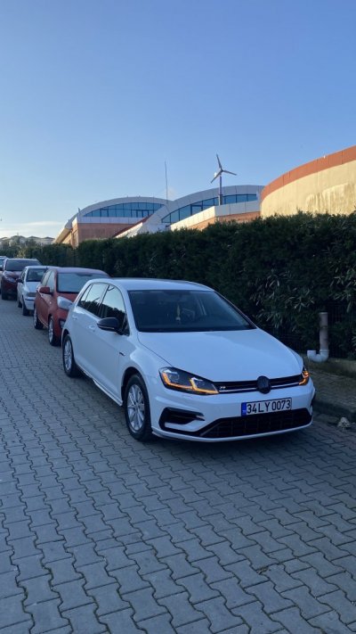

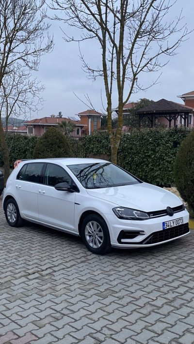

Arkadaşlar selamlar, golf 7 aracımı 7.5 R’ görünüme çevirdim. Jant olarak hangi jantı kaç inç taksam bilemiyorum karar veremedim. Sizlerden fikir önerisine açığım. 17 ya da 18 konforu çok bozar mı? Bu arada aracı basmayı falan kesinlikle düşünmüyorum. O yüzden basmadan güzel duracak nasıl bir jant lastik ebat atabilirim arabaya?

225 45 18 Sebring taksam basmadan güzel bir görüntü yakalar mıyız?
Normalde ebatlar aşağıdaki gibi;
225 45 17"
225 40 18"
225 35 19"
Siz neden 225 45 18" lastik düşün dünüz...
Araca taktığın tampon far vsvsvs için gidecek jant orjinal gibi istiyorsan bu model yakışır...
@Boeing738 aracı suv yaparsın bu ölçülerle . 225/40/18 uyumlu . Daha buyüğü uygun değil.
Ayrıca 18 jant olacaksa aracı basmanız şart

On numara duruyor tam istediğim gibi tatlı bi görüntü var. Ama tek düşüncem konfor hocam aklımı karıştırıyor. 45 yanak istememin sebebi basmayı kafamdan çıkarttığım için lastikle davlumbaz arası boşluk çok olmasın diye düşünmüştüm tabi
Bende yeni taktım 18" jantlarımı 225/40/18 Michelin PS5 lastik ve eibach spor yaylarımı, lastiğini kaliteli alır isen konfor kaybın hatırı sayılır şekilde düzeltebilirsin...
Spor yay düşünmüyor isen 17" jant ile devam etmelisin orjinal jant tercihin olmalı...
İstediğin ebattaki lastikleri suv araçlarda kullanıyorlar binek araçlara göre değil bana göre daha bilgili arkadaşlar cevap verecektir...
