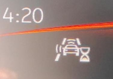

Merhabalar, arkadaşımın seat marka aracında front assist ile ilgili olduğunu tahmin ettiğimiz bu sembol yanıyor. Araç ilk çalıştığında bir süre yanıyor sonra kendiliğinden gidiyor. Anlamını bilen var mı?

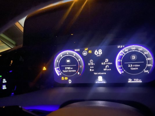

Selamlar bu akşam benzin aldıktan sonra start yapınca araç Front assist devre dışı uyarısı verdi. Bu sırada sinyaller silecek ve korna çalışmamaya ve ekrandaki uyarıları vermeye başladı.
Bu 2. Kez oluyor daha önceki 10 saniyede flan düzelmişti. Aracı stop ettikten 2 saat sonra çalıştırınca uyarı tekrar gelmedi.
Sebebini anlamadım panjurdaki kare kutuya baktım kirli de değil. Servise götürmek gerekir mi var mı bu hatayı alan değerli arkadaşlar.

Muhtemelen yazılımsal sorun.
Golflere yeni yazılım geldi deniyordu, yetkili servise bir sorabilirsiniz. İçeriği neyle ilgili bilemiyorum.
Yazılım güncellemesi başlığını okudum hocam yaptırıp memnun kalan görmedim henüz açıkçası. Biraz gözlemleyip servise soracağım olmazsa. 8.5 kasada nerdeyse forumdaki her problemi yaşadık ilginç
