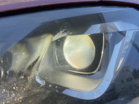

1- Farlarınızı açın fara yan açıyla bakın, eğer cam kristal gibi şeffafsa ve pırlanta gibi parlıyorsa temizdir. Fakat isli, tozlu bir görünüme sahipse ve ışıma yoksa kirlidir. Siz resim atın buradan yardımcı oluruz. Ayrıca farlar kapalıyken de belli olur.

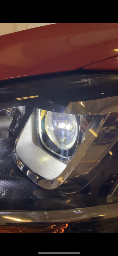

Arkadaşlar ek olarak bir açıklama yapmak isterim. Bugün farların montajından sonraki 6. gün. Cumartesi günü arabayı tazyikli su ve köpükle güzelce yıkadım. Herhangi bir su-buhar durumu görmedim. Aydınlatma zaten mükemmel, diyecek bir şey yok. Yaptırmak isteyen olursa özelden işletme numarasını ve bilgilerini de verebilirim. Zaten google'a yazdığınızda direk çıkıyor. Ek olarak, aydınlatmayla ilgili bir YouTube videosunu aşağıda paylaşıyorum.

Hocam sizin araçtaki farın far ayar motoru yoktur bende de golf 7 araç var orjinal farda far ayar motoru oluyor ve 1-2-3 olarak ayarı var ordan ayarlıyorsunuz sizin tarif ettiğiniz yerden. far ayar motorunu bir kere kırdım ordan biliyorum farım aşağı bakıyordu. Orjinal çıkma buldum şuan düzeldi.
evet hocam far yüksekliğini ayarlayamıyorum. bu farlarda farklı bir sistem varmış. arka dingil üzerinde bir sensör varmış, açıya göre kendisi ayarlıyormuş. sizde manuel ayarlamayı ilk defa duydum.
ne gibi sorun hocam mercekleriniz mi kirli?
Aracımda ön camda flim var ama o kadar etkiliğeceni sanmıyorum akşamları araba kullanmaya korkuyorum bütük ihtimalle mercekler kirli sonuçta 2015 yılından beri hiç açılmamış far
2015 ise büyük ihtimal kirlidir. Farlar açık ve kapalı şekilde yakından fotoğraf atar mısınız buraya.
