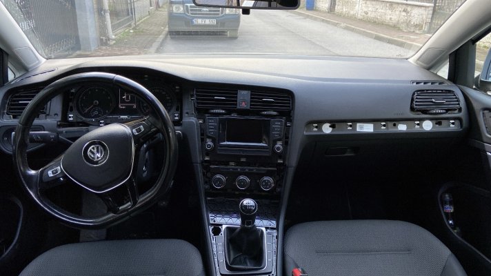

Öncelikle herkese selamlar 2016 model golf 7 1.2tsi midline plus aracım var içerisindeki gri aksamları comfortline pakette olduğu gibi piano black yapmak istiyorum her birini söküp boyaya versem takarken vs çatlama yapar mı sıkıntı olur mu daha önce böyle birşey yapan bilen var mı ?

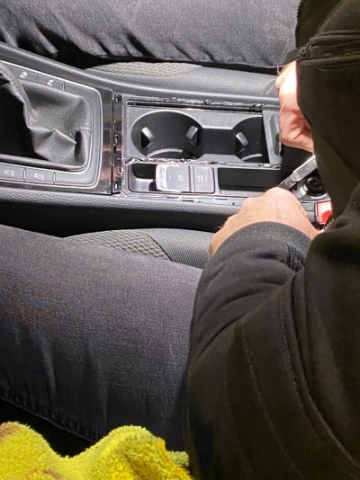

Selamlar hocam, kendi aracım olan 7.5 midline plus’ı çıkma ya da sıfır parçalar ile piano black dönüşümünü tamamladım. Uzun vadede kullanacaksınız eğer, sulu boya ya da kaplamaya girmemenizi tavsiye ederim. Kendim orjinal çıkma ya da sıfır parçalar ile değiştirdim. Sağ ve sol klima menfezleriyle birlikte satılır genelde, multimedya çerçevesi ise bulunabilirliği her yerde vardır. Forum üyelerimizde dahi bulabilirsiniz. Klima çerçeveside çıkmacılarda oldukça fazla. Açılır kapanır usb bölmesinin trim parçasını ise servisten almıştım. Uygun fiyatlı olarak geldi. Saklama gözünü söktüğünüzde tırnaklarından ayırarak yeni piano black parçayı takmıştım. Tek uğraştırıcı yanı ise. Vites çerçevesini piano black yapmak isterseniz. Çakmaklık sınırından açılır kapanır usb gözlü hazneye kadar olan parça serviste dahi yekpare olarak satılmaktadır. Diğer çerçeveler gibi ayrı satılan bir parça değildir. Çıkmacılarda orta göğüs diye tabir edilen kısmı alıp takmanız gerekir. Kendim öyle yapmama rağmen çıkmacıda bulduğum parça çiziklerle doluydu. Kendim detailing firmasında bakımını yaptırmama rağmen çok güneş altında kalmaktan çizikler kalıcılaşmıştı. Piano black renkti yalnız o kısım fazlaydı. Bende çıkmacıda bulduğum parçanın yalnızca piano black kısmını söktüm. O kısım tırnaklarla plastik kaynak yapılarak el freni ve çakmaklığa kadar uzanan parçadan ayırdım ve kendi aracımıda plastik kaynakla yapıştırdım. Üzerini de piano black folyo ile değil ( portakallaşma yapmaması için) siyah ppf ile kapladım. Öncesi ve sonrası fotoğraflarını bulursam ekleyeyim sizler için
Tek bulabildiğim görsel bu oldu hocam. Ayırdığım parçayı kendi orta göğüsüme sabitleyip dyson ile kalan mat siyah kısmı yapıştırdım. Sıkıntısız ve bozuk yollarsa dahi trim sessiz kullanıyorum
