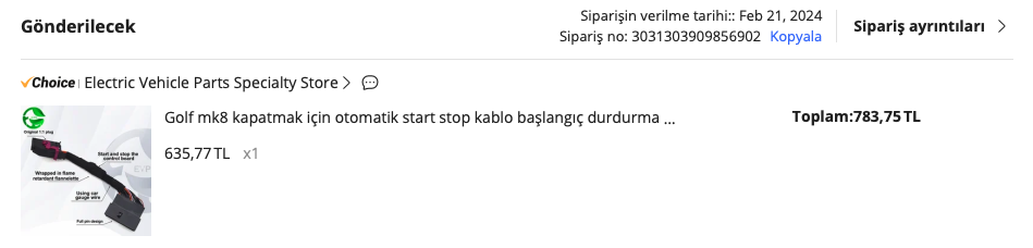

Kendimi kurban ederek parçayı sipariş verdim :) Sonuçları paylaşıyor olacağım.

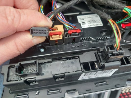

Bu aparatı sipariş vermeden önce aracınızın modeline göre butonun arkasındaki girişi kontrol edin 6 veya 10 pinlik mi diye, kontrol ettikten sonra sipariş verin. Araca göre değişik montaj veya modele göre üretimi olabilir. Ben de Ateca aracım için 2 gün önce 10 pinli olan aparattan sipariş verdim.

Kontrol yapmadım doğrusu. Açıkçası tam nereye takılacağı konusunda da fikrim yok. Ürün gelince bilgilendireceğim.
Nereye takıldığını bende bilmiyorum ama satıcıya sorunca bilgi veriyorlar sanırım. Satış sitesinde biri eklentideki gibi kaput açma mandalının orayı göstermiş. Müşteri yorumlarında birisi satıcının montaj yeri için yardımcı olduğunu yazmış. Sayfada pin seçeneği yoksa golf 8 araçları için hepsi standart olabilir. Bazı araçlarda pin sayısı seçeneği var.

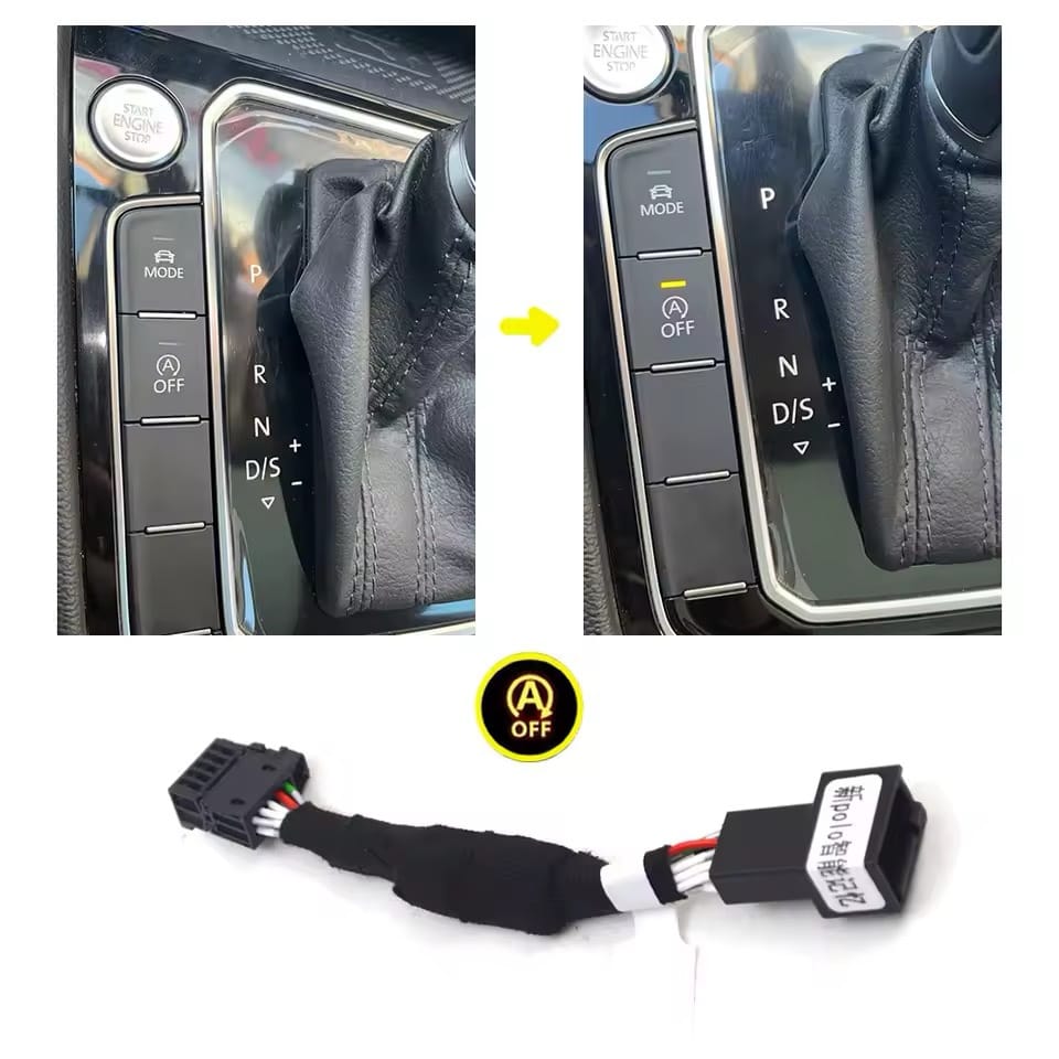

Bugün @İlker34 abimin desteğiyle deneme fırsatı bulduk. Sistem çok başarılı çalışıyor. Eğer en son start stop açık ise müdahale etmiyor ancak kapalı bırakıldı ise kontağa basıldığı anda start stopu otomatik kapatıyor.
Hocam golf 8 de S moddaki gibi tamamen mi kapatıyor start stop u ? Çünkü Normal D modda kapatında araç seyir halindeyken motoru kapatıp durunca tekrar çalıştırıyor çok saçma bir sistem
