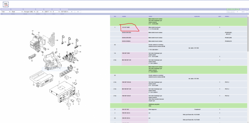

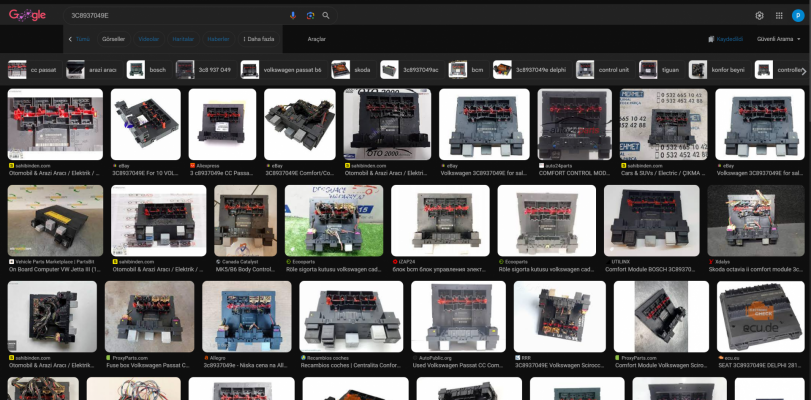

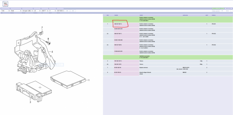

Merhaba 2007 model Seat Leon Stylance model araç sahibiyim. Bundan 1 ay önce BCM modülü arıza verdi ve ikinci el BCM modül takıldı. Bende pek anlamıyorum bu işlerden. Bugün can sıkıntısına baktığımda VAG GRUBU ARAÇLARDA KULLANILAN PARÇALARIN PARÇA NUMARALARINI GÖSTEREN SİTE orjinalinde yazan 3C8937049E ama arkadaşın taktığı ise 3C0937049E numaralı parça. Anladığım araçtan sökülen eski BCM modülden hiç birşeyi bu modüle yüklenmemiş. Mesela araçta orjinal far ve yağmur sensörü var ve far anahtarı hep AUTO da olmasına rağmen akşam hava kararınca yada tünele falan girince yanmıyor. Ondan sonra geceleri arabayı açtığımda yada kilitlediğim zaman 20-30 saniye kadar parklar yanardı onlarda yanmıyor. Bende bu özellikleri açarım umuduyla Aliexpressten bu VCDSCAN HEX V2 kabloyu aldım. Bu kablo sayesinde araca takılan BCM modül numarasının 3C0937049E olduğunu gördüm. Videolarda sitelerde falan paylaşılan gizli özellikleri açmak için kullanılan kodları denemeye kalktığımda ise Select 09 - Cent Elect. 16 - Select Security Access videolardaki gibi access code 31347 - 20107 - 42013 kodları deneme me rağmen hiç bir kodu kabul etmedi? Yani bilmediğim bişeyi bozmak istemediğim için sizlere sormak istedim.

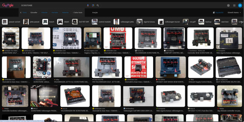

1- 3C0937049E ile 3C8937049E aralarında bir fark varmı yani hangisi daha iyi ?
2- 3C8937049E buna konfor beynide deniyor BCM de birde sitede baktığımda BCM de 5K0937087E bu kod çıkıyor.

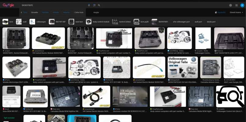

5- 5K0937087E bu kodla GOOGLE de arama yaptığımda ise BCM PARÇA KODU ARANAN SİTE 5K0937087E 5K0937087E__1029.sgo diye dosyaya ulaştım bu nedir? Eski BCM deki kodlar mıdır?

3C8937049E üretim sırasında b6 passatlarda kullanıldı
3C0937049E üretim sırasında golf ve jetta mk5
Kullanıldı
İki bcm arasında farklı bir özellik bulunduğunu düşünmüyorum bcm özellikleri son sayılarda üretim zamanı ise son harflerde belirtilir
