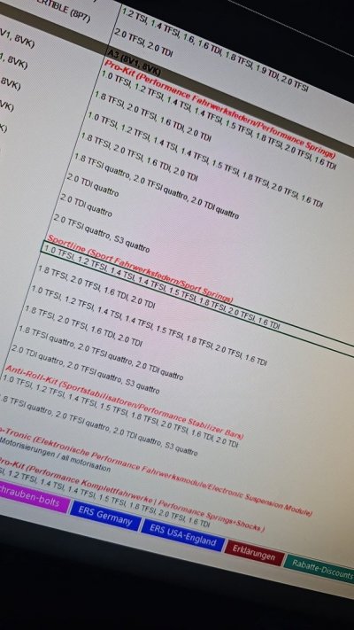

Ek olarak; Eibach distrbtör firma yetklisinin ekran görüntüsünü iletiyorum uyumlu mu değil mi diye.. seçili olan benim ürünüm.
ek olarak yine;
  • Without levelling control.
  • Except vehicels with 4WD.
  • For cars with independent suspension at the rear axle. (arka bağımsız araçlar için.)
