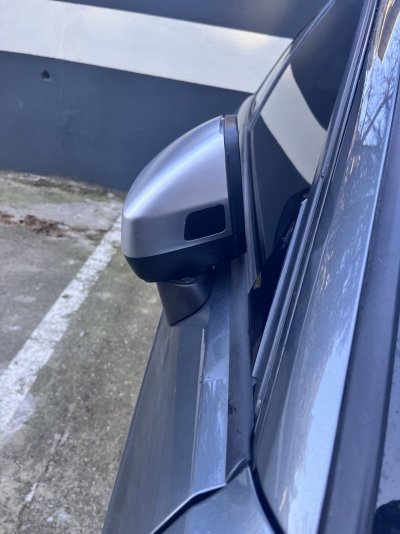

Merhabalar. 2019 a3 8v makyajlı Sportback aracım için kör nokta asistanı retrofit gerçekleştireceğim. Bu süreçte ayna kapağı, uyarı ışıkları, tampon braketleri gibi parçaları temin ettim. Şimdi yurt dışından kör nokta radarı temin ettim ve yolda. Sadece son olarak kablo demeti kaldı diyebilirim.
Aklıma takılan bir husus radar kalibrasyonu sorunu. Zira bir kişi kalibrasyonsuz radarın çok zor olduğunu, kalibrasyon için cihaz gerektiğini, maliyetli ve uğraştırıcı olduğunu ifade etti. Bilenlerde bu durum hakkında bilgi almak isterim.

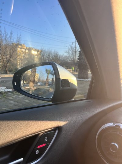

Konuya güncelleme yapmış olayım. Kör nokta asistanı montajını tamamladım. Ancak radar kalibrasyonu olmadığı için şu anda aktif değil. Kalibrasyon sonrası aktif hale getireceğiz.
