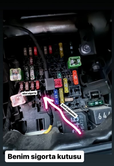

Merhaba arkadaşlar aracıma Redtiger marka kamera taktik fakat kutudan çakmaklik güç kablosu çikti ben direkt sigortadan bağlamak istiyorum bununla ilgili satıcı ile görüştüm bana hardwire kit yollayacak ama sigorta boyutu hangisi diye sordu ve fotoğraf yolladi.benim sigorta kutusunda mini sigorta da var medium da var ekte foto ekleyeceğim yardimci olursaniz sevinirim

ATC(medium) ve mini tip, her ikisi de uyar. İsterseniz biri mini biri ATC de olabilir.

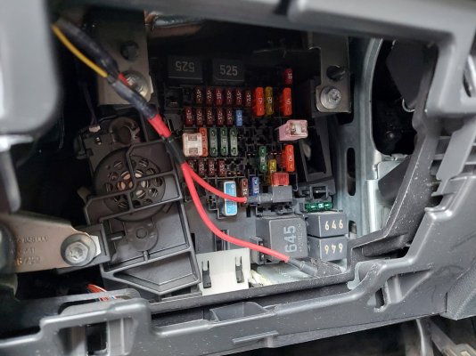

Ben iki gün önce taktım kamerayı, Park halinde kayıt için olan hattı bağlamadım aküyü bitiriyor diye, Diğer enerji hattı kablosunu kontak açıldığında elektrik gelen 7,5 amper mini sigortaya bağladım. Sadece aracı çalıştırdığımda kayıt yapıyor.
