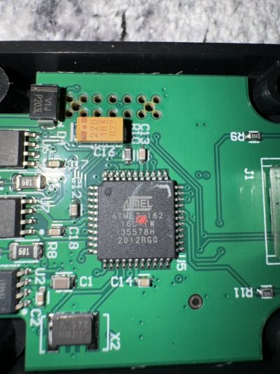

Sizdeki kablonun chipine baktınızmı?
DİKKAT!
Klon kablo yükseltimi sadece Atmega162(ATMEL)
chipe sahip olan kabloları destekliyor. NEC, ARM veya diğer chipler maalesef desteklenmiyor.
KABLOM ATMEL MI NASIL ANLAYACAM?
Bunun için kabloyu açıp chipe bakmaktan başka çareniz yok , örnek resim altta
