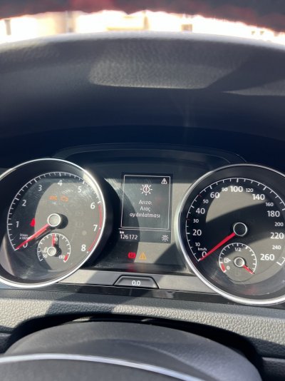

Merhaba , başlıkta belirttiğim arızayı alıyorum . Ancak kontrol ettiğimde herhangi bir yanmayan aydınlatma yok. Araç golf7 2013 confortline önler led , arkalar halojen ve android ekran var orda da arka sol sinyali kontrol edin uyarısı veriyor . Ancak kontrol ettiğimde arka sol sinyal yanıyor . İlginç bir arıza karşılaşan oldumu acaba ?

2 yıla yakındır yanıyor bende. Çözüm online yazılımdan geçiyor diye biliyorum. Sinirde oluyorum ama kim yapar servis dışında bilmiyorum. Öyle duruyor.
Bazı ampullerin ömürleri azalmıştır. Hangileri olduğu vag-com'la bakılmalı.
Ben de bu ihtimal üzerinde duruyorum.
Duyda sorun olabilir. O kısımlara da bir göz atılmış olur.
Dediğiniz gibi ya voltajı az çekiyor ya da fazla.
Dizayn led stop aldım bakalım takımca geçecek mi ? Yoksa artık kodlama yapan birini bulucaz.
Arıza kodlarını da kablo ile silmek gerekecek. Kablo varsa nelerde arıza vermiş bakılabilir.
