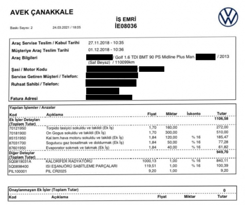

Göğüs sökülmüyor yakın zamanda servise götürdüm fiyat bu

Bu nasıl rakamlar hiç vicdan kalmamış .. Peteğin değişmesi 1 saat sürmüyor .. 5 tur ara ara ilaçlı ilaçsız durulama turlarını kullanıcıda yapabilir. Toplamda 6 bin tutmaz kendiniz yapsanız pas temizleme demiş 8400lira + 4125 de temizleme sıvısı demiş :) şaka gibi bu rakamlara %70 indirim yapsa ne olacak binlira tutacak işe 5 bin yazarken .. rehberli diagnoz vs.. resmen dolandırıyorlar..
Valla bi petek tıkanıklığı için yazılan fiyatlara bak şaşırmamak elde değil.allahtan motor yaptırmamışsın ustam.yoksa usta şu saplamaları takarken 3 kere nefes aldı diye de para yazabilirlermiş.resmen soygun yapıyorlar yazık günah.sorununuz hallolduysa ne mutlu ama ben elektrikçiye götürcem kesinlikle

2018'de yetkilide yapılan işlem göğüs söküldü. 2021 de sorduğumda çanakkale avek hala sökerek yapıyordu ama keşan mercana soruyorum sökmeden yapılıyor. Burda bi sorun yokmu sizcede ?
Aracı halen kullanıyorsanız trim sesi gelmiyorsa ve şikayetiniz giderildiyse bence sorun yok.göğüs sökülmesi biraz ağır olmuş bence yaptırırken işlemleri sorsaydınız keşke.
Kullanıyorum. Aracı daha yeni almıştım biraz acemilik. Çanakkale deki bütün ustalara sordum herkes göğüs söküyordu. Mecbur kaldım. Sorunum çözüldü
