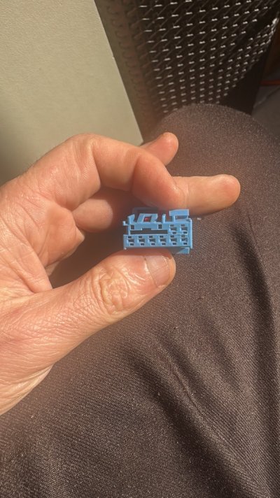

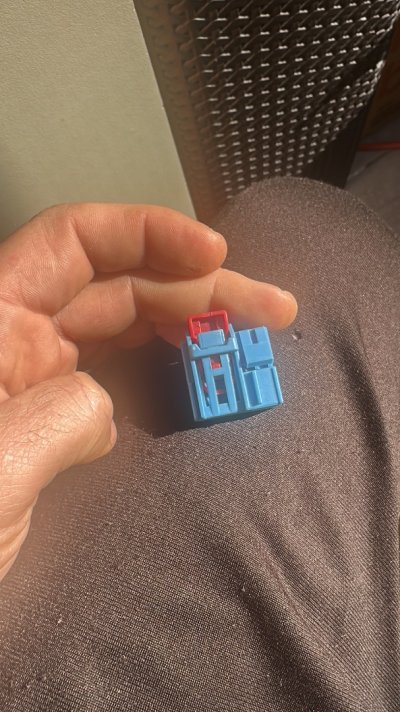

Led stop soketi var isteyen olursa 05316360262
