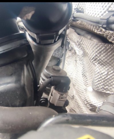

@Ozaydin64 görsel ekleyebilir misiniz?
Hocam dün usta ile baktık hiç fotoğraf çekmek aklıma gelmedi. Kafanızı aküye koydugunuzda turbo ile turbo borusunu arasından hafif bir yağ sızıyor turbonun dış kısmında belli oluyor genellikle aracı sıkıştırdığında oluyor. Dünde sabah aracı çalıştırdım merak ettim kaputu açtım aküye doğru eğildim baktım bı gün önce yağ sızmış kurumuş izi belli hemen ustaya götürdüm turbo borusunu soktu turbonun ağzında bir yemek kaşığı kadar yağ vardı komple boruyu soktuk onun icide yağ olmuş
@Ozaydin64 Sızıntının olduğu yerin görselini ekleyebilir misiniz?
