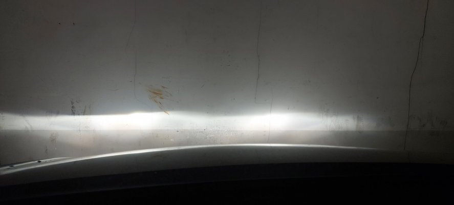

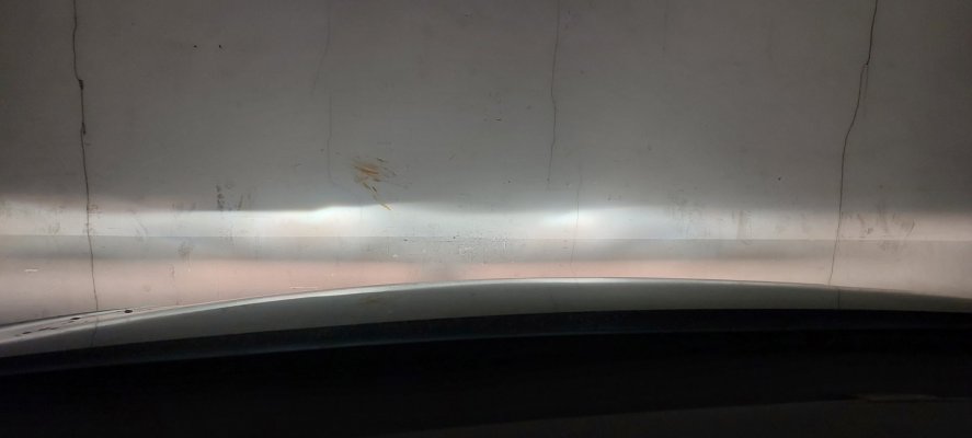

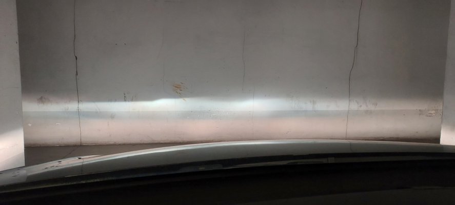

Xenon ampülleri taktırdım. Ayara henüz gidemedim ama bir avmde duvarda yansıyan görüntüsünü sizlerle paylaşmak isterim. Konuya çok hakim değilim ama sanırım biraz ayarsız.
