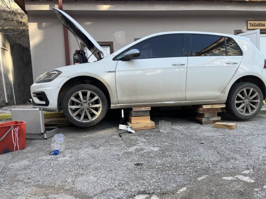

Bugün biraz boş vaktim oldu aracında bakımı gelmişti aradan çıksın dedim. Hava eksilerdeydi elim kulağım üşüdü bu yalnız.

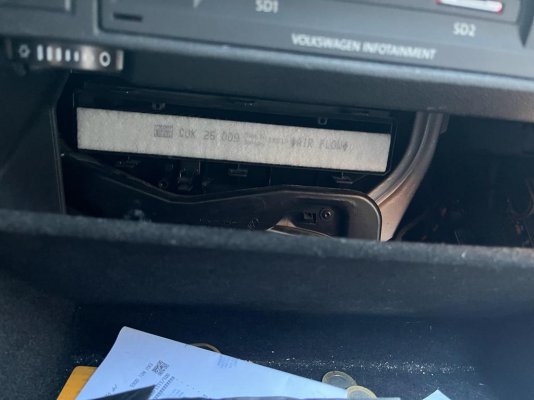

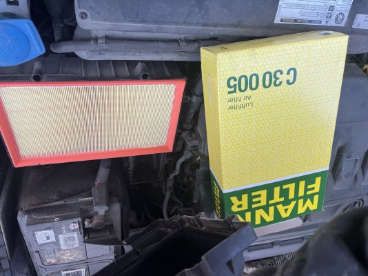

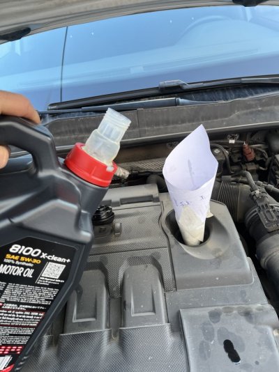

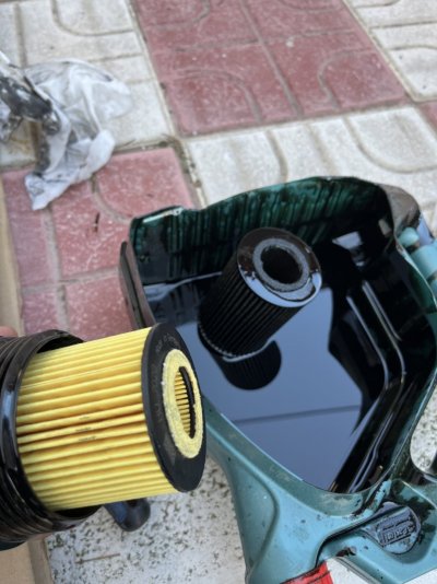

Filtreleri fitremarketim web sitesinden mann marka alıyorum. Yağı motul x-clean+ 5w30 Ankarada Ostimde motul yetkili satıcısından aldım. İnternetten riske girmeye değmezdi zaten internet fiyatına 1350TL ye aldım.

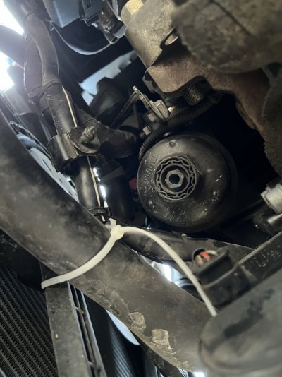

Parçaları sökerken 13-19 ve 32 lokma lazım oluyor kendi yapmak isteyenlere belki lazım olur. Huniyide kağıttan yapın gitsin :)

Elinize sağlık., yalnız tahta takozları üst üste koymanız çok tehlikeli geldi bana., mazallah takoz bir şekilde kayar ise çok ciddi şeyler olabilir, en azından bu iş için yapılmış sabit takozlardan kullanılabilir.

@forzaGilles teşekkürler, hocam kalasların genişliği 25cm cıvarı olduğundan kayma ihtimali olmuyor. Ama araçlar için yapılmış metallerinden kullanacağım galiba bu kadar ahşabı getir götür zor iş.
