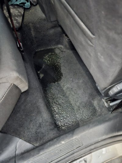

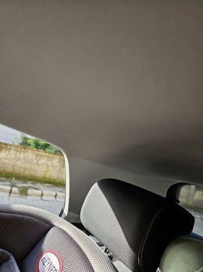

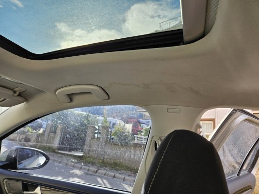

merhaba arkadaşlar 2017 model aracim, sunroof mevcut. geçenlerde gece boyu yağmur yağdı ve su birikintisi fark ettim. yine b sütünü yakınlarında tavan döşemesinde lekeler mevcut maalesef. nerden sızdırıyor olabilir? sunroof tahliyeleri kontrol ettim açık. bagaj stepne civarı vs de kupkuru. artık her yağmurda arka paspas ıslanıyor, golf üzdü bu kez

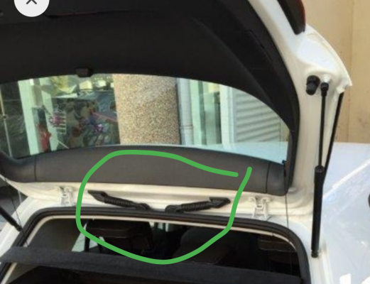

Tavan döşemesi 2 yerden su alır
1: Sunroof
2: bagaj kapağındaki kabloların tavana geçtiği alandaki sağlı sollu 2 kapak resim ekledim .c28297aeff3c4052fe85713bf7ea4f4b.png
Tavandan süzülen su zemine kadar c sutunundan inmişte olabilir ..
kapıların tahliyesi tıkalıysa hoparlör seviyesine geldiğinde orası da su verir içeriye..

Arka paspas görselinde sol tarafta sızan yer görünüyor gibi.
Bu tür durumlarda galiba dışarıdan su tutarak test yapmak sızıntı yolunu bulmakta çözüm açısından kolaylaştıracak bir yöntemdir.
Geçmiş olsun.

Tavan dosmesini soktuler arabanin icine bindim disarda n hortumla su verdiler tavana
ve sonuc sunroof tan su aliyor. resime backinca Belli tavandan aldigi ve bence sadece bir yerden deyil bir kac yerden su aliyor arac Arka koltukta da var kapinin dosemesinin sokulup konturol edilmesi lagzim bence

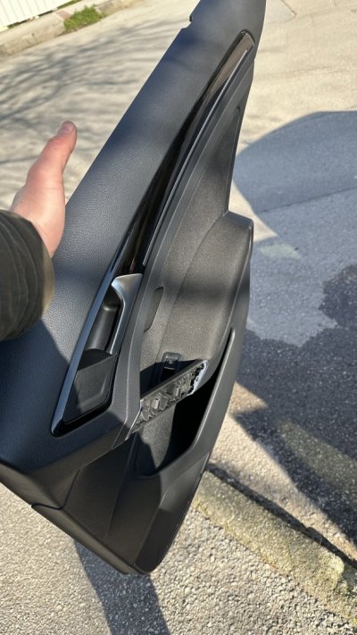

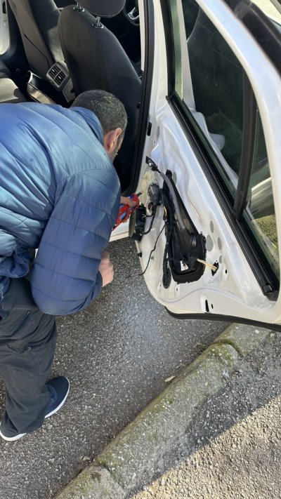

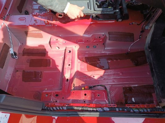

Aynı sorun bende de vardı Golf aracımda. Sol arka kapı tarafındaki ayak basma yerine su aldı geçen sağanak yağışta. Sağolsun bugün @zulalyol ve @ahmetotocam abiler gelip hallettiler. Bagaj kısmı ve arka koltuklar kontrol edildi ve o kısımlarda bir sıkıntı bulunmadı. Kapı içindeki plastik conta yerindenmiş. O kısım düzeltildi ve silikon çekildi. Umarım hallolmuştur, artık ilk yağmurda test ederim. 😅 Tekrardan emekleri için kendilerine çok teşekkürler. İstanbul’da iseniz ve aynı sorunu yaşıyorsanız kendileriyle iletişime geçebilirsiniz.

Kapıda birikmesinin nedeni cam suyunu sıyıran fitilin zamanla daha fazla suyu kiri kapı içine vermesi,
+ kapı içindeki koruma mumunun sıcak havalarda tahliye deliğini tıkaması..
Her sene yağışlardan önce kapı altlarından tahliyeleri kontrol etmekte fayda var..
Kolon seviyesine kadar su dolması normal değil kolonu silikonlayıp takmak mantıksız
