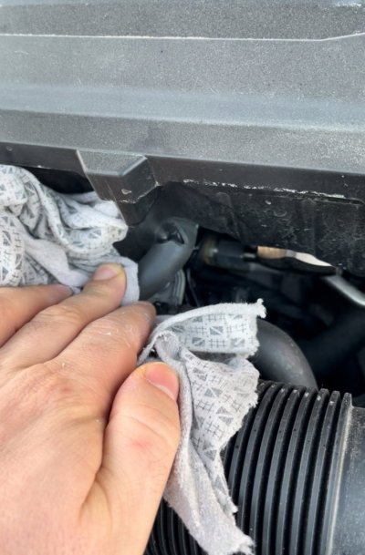

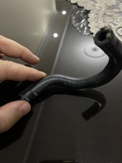

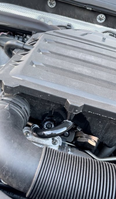

Görselini eklediğim benzin hortumu seyir halindeyken patladı. (inşallah kimsenin başına gelmez) hortumun yerine idareten yan sanayi bir hortum taktık ancak orjinal hortumu almak istiyorum bir daha bu durumu yaşamamak için , temin edebileceğim bir yer var mı?

Normal şartlarda TDI araçlarda arasıra yaşanıyor, TSI motor da ilk defa duydum,
Hortumdaki delik gözle görülebiliyor mu. yoksa çok çok ince iğne ucu kadar mı?
Gözle fark edilebilen bir delik ise kemirgen bir hayvan yapmıştır,
Bu tip hortumları dışarda sanayide (orjinalini) bulamazsınız, yetkili servisten başka şansınız yok malesef, akan yakıt kayışlara vs.. hassas yerlere bulaşmamıştır umarım.

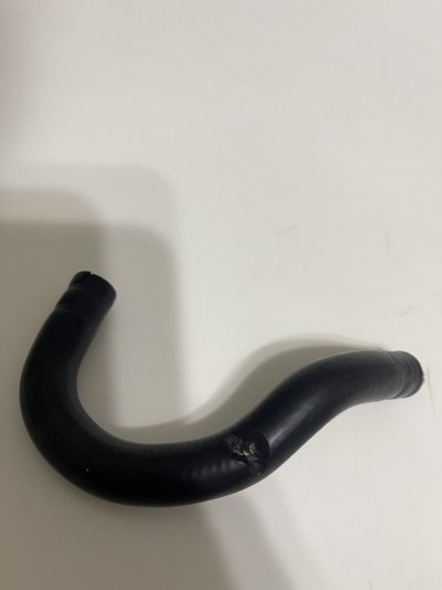

Tam filitre kutusuna temas ettiği yerden patladı. Sürtünme veya ısınmadan dolayı olabileceğini düşündüm ancak şimdi siz kemirgen bir hayvan diyince daha mantıklı geldi. Allahtan kayışlara biryere gelmedi.
