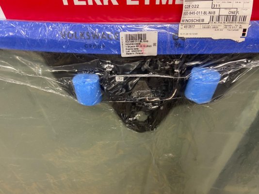

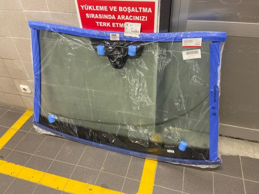

Aracım 2018 model golf 7.5 midline plus olduğu için ön camımda sensör koyma yeri dahi yoktu. Bu sebepten ötürü, far ve yağmur sensörünü cama bir kutu aparatı yöntemiyle sabitleyerek kullanıyordum. Beraberinde dikiz aynası ise elle karartma manuel ayarlı dikiz aynasıydı. Bu aynayı kullanamazdım çünkü aynanın ayağı sensörlü camlara uyumlu olmadığından yeni ve çereçevesiz ayna buldum. Yeni cama yeni ayna dedim Benim için gerekli olan parçaların resimlerini tam anlamıyla teker teker çekemedim sebebi ise her bir parçayı farklı tarihte birikirerek almamdı ama parça numaralarını aldım. Sırasıyla:
5G0845011BLNVB ( Şerit takip için üretilmiş ön cam)

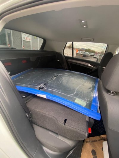

Camın siparişini verdikten 1 gün sonrasında alabilirsiniz diye telefonuma SMS geldi. Camı teslim alıp kırık çizik var mı diye yerinde kontrol ettikten sonra arka koltukları yatırarak anca sığdırabildim araca ve doğruca Opsiyonel Otomotiv'e indirdim.

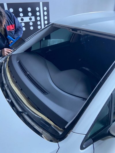

Döşemelere zarar vermeden ve eski yapışkanın artıklarını tamamen çıkartarak yapmaları dikkatimi çekti

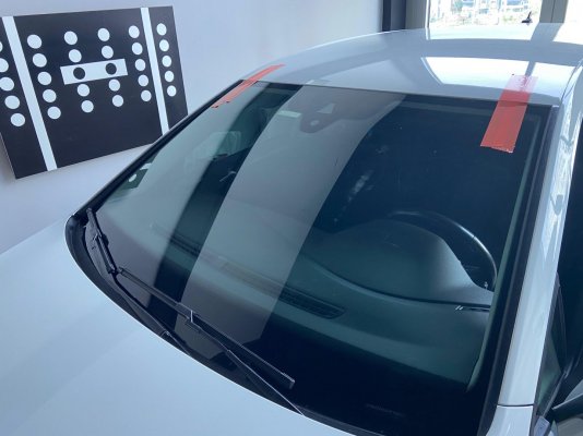

Camın montajı yapıldıktan sonra 24 saat kurumaya bırakıldı. . Üzerinde bulunan turuncu bantları ise 48 saatin ardından sökmemi söylediler.

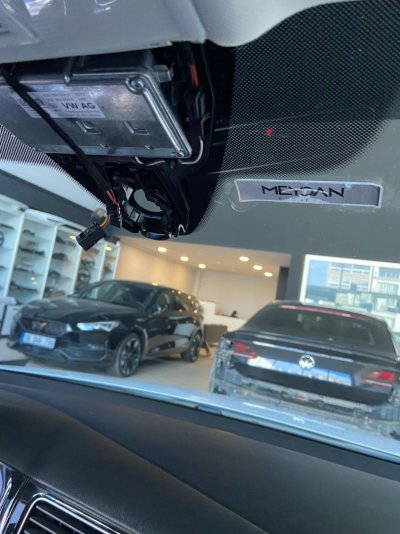

Cam takılmadan önce kamera, sensör ve dikiz aynasının tesisat işlemi gerçekleştirildi. Cam takıldıktan 1 saat sonrasında kamera, sensör ve ayna yerine montelendi.
Geriye kodlamalar ve kameranın kalibrasyonu kaldı.

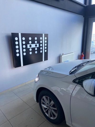

Kalibrasyon işlemi ise duvarda asılı olan kalibrasyon levhasına aracın levhaya olan uzaklığı ile 4 tekerin zeminden çamurluğa kadar yüksekliği ölçülerek araç karşısına geçirildi ve tamamlandı. Şerit takip fonksiyonu 65 km/h üzerinde devreye giriyor. 15-20 aralığında bir sürede eğer ki direksiyona dokunmazsanız tutmanız için sesli uyarılar yapıyor. Bunun üzerine daha da dokunmazsanız araca peş peşe dozajı gittikçe artan ani frenlemelerde bulunuyor. Buna VW'de acil durum asistanı deniyor. Aracım manuel olduğu için hızı 30 km/h bandına kadar düşürüyor. Bu esnada dörtlü flaşör yanmaya başlıyor. Eğer ki aracım otomatik vites olsaydı 0 km/h'e kadar hızımı indirip, tamamen durduktan sonra dörtlü flaşörlerini yakacaktı. Tabela okuma asistanını ayarlar kısmından hem görsel hem de sesli yaparsanız direk gözünüze sokacak düzeyde gösteriyor. Eğer gereken hızın üzerine geçerseniz hız tabelasının etrafında ünlem işareti çıkmaya başlıyor ve eko öneri gibi hız aştınız uyarısı veriyor. Uzun far asistanını devreye sokmak için ise sinyal kolunu 1 kere ileri doğru itmeniz gerekiyor.

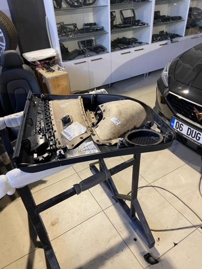

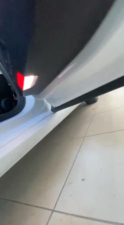

Ön camımızla alakalı fasıllarda bittikten sonra araca Esp Off tuş grubu ile 4 kapı altı aydınlatma gerekli kablo tesisatı ile yapılarak montajlandı.
Golf 7.5 araçlar için arka kapıların reflektör yerlerini ayak aydınlatmalı reflektör tam sığmadığından Dremel makinesi ile kesmek gerekiyor. MK7 araçlar için böyle bir sorun bulunmuyormuş. Sadece MK7.5 araçlar için hafif törpü işlemi görmesi gerekiyor.
