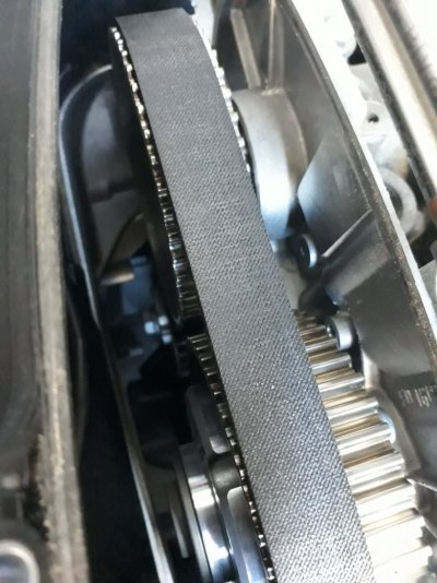

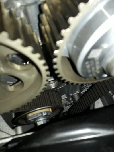

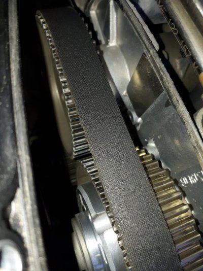

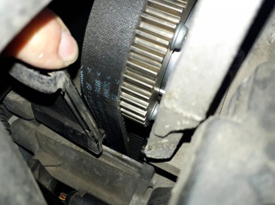

Bence kontrolünü yaptırıp durumana bakın , ona göre karar verin, devirdaim artık trigere bağlı değil şanzıman tarafında, 120 bin çok rahat görür, kendi aracım 2015 1,4 tsi 83 binde geçen ay üstten baktım gayet iyi durumda,
