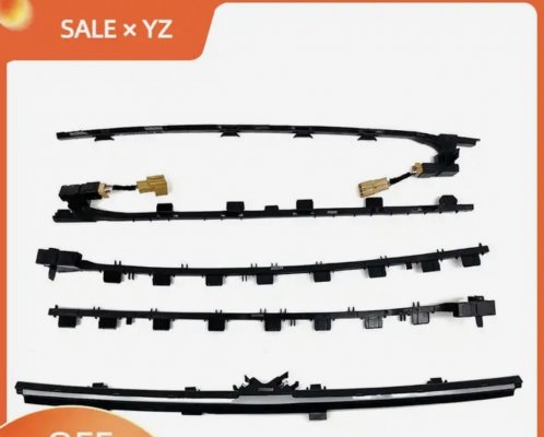

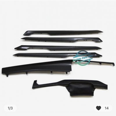

Kapılar için de bir gelişme var mı? aliexpressten şu iki seti alsak bağlantı yapma şansımız var mı acaba bir fikriniz var mıdır konuyla ilgili?

Teşekkür ederim öncelikle...Servisten parçayı temin etmeniz yeterli, tesisatı kendim yaptım 3 tane kablo, uçlarına da ledlere ve beyne bağlantı için pin çakmak gerekiyor, soketleri ben 3d printer kullanarak yaptım işimi gördü, çıkmacılarda şansınızı deneyin yoksa serviste ateş pahasıdır tahminimce... kapılar için gelişme yok en son ambiyansı yaptığımdan beri arabayla uğraşamıyorum...en son baktığımda kapı modülünü değiştirirsek olabilir diye düşünüyordum ama kapıdaki trimleri sökmeden ambiyansı yerleştiremeyiz tahminimce...şimdilik son durum bu.

Daha önceden kapı ledlerini aliexpressten almıştım. Zaman kısıtı vb yaptıramadım. Aliexpresteki fotoların aynısı gelen. İsterseniz aliexpresten daha uyguna verebilirim size
Hocam 2 aydır ayak aydınlatması yapacağım diyorum ona bile zaman bulamadım :) eğer ambiyans işine bakacak olursam sizlerle iletişime geçeyim.
Ben düşünebilirim. İletişime geçelim 5364154453
