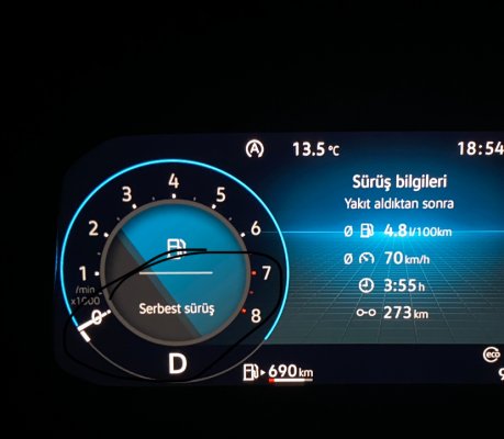

Vallahi bilemiyorum işte.. Salınım yapmadı bana göre. Aşağı doğru hafif eğimli yolda serbest sürüş moduna da geçti üstelik. Bu kadar mı yani, çok fazla birşey beklememek mi gerekir
Ekran ekledim

Gayet iyi bir değer almışsınız.
