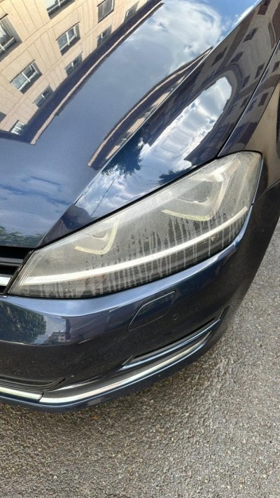

beni araç 2014 model , bende deneyeceğim . merceğin durumu oldukça kötü. cam vasfını yitirmiş neredeyse sisli beyaz bi renge dönüşmüş. eğer içi değilde dışı yüzündense sileyim bakalım ..yanlız ıslak mendil tabaka bırakırmı onu düşündüm, pamuk sarıp alkol gibi bişeylemi silsek..
Ben %99 saf etanol ile sildim ama sokulup yapilmask kadar sağlıkli olmuyor en azindan merceklerin ufku açildi:)

Islak mendil falan yapacağınız en kötü şey olur, Alkol derken kolonya ile yine olmaz, piyasada IPA denilen (izopropil alkol) pahalı olmayan bir sıvı var, bunu ayrı bir şişede “az miktar su” ile sulandıp merceği silerseniz, tatmin edici sonuçlar alırsınız.

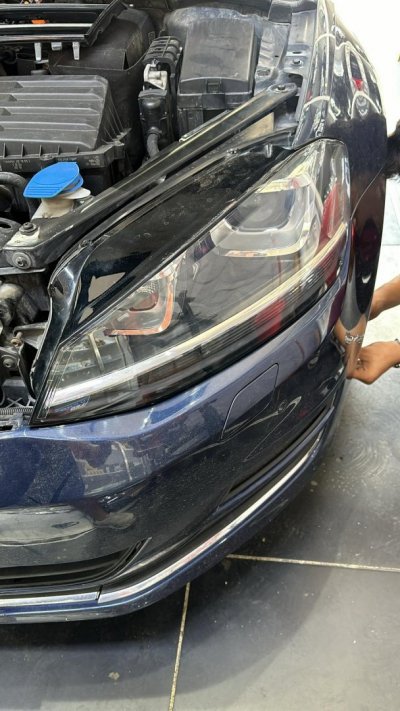

Bacanağım geçtiğimiz aylarda bostancı tarafında bir yere far camı için gitti ve de çok memnun kaldı. Far camını değil ama far'ı söküp alıyorlar o şekilde temizleyip takıyorlar. Açma vesaire bir şey yok. Yanlış hatırlamıyorsam 2bin vermişti.( tek far)

eczanelerde saf alkol var.. onu kastetmiştim. fazla bi katman tortu bırakmadan ucuyor. kolonya zaten sürülmez, ıslak mendilden farkı olmaz.. ama ne ile temizlenirse temizlensin şu halinden iyi olacaktır. oraya sokacak bi tel yapmam lazım. :)

far camı kolay bende yaptırdım onu güzel oldu. zımparalayıp bi sıvının buharını tutuyorlar tertemiz oluyor. ben hatta bide şefaf kaplama yaptım uzun süre parlak kalsın d,iye.. hatta arka stoplara da yaptırmıştım.
