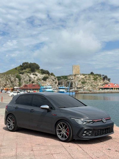

Aracımda 235/35/19 ebatlı lastik ve 19 inç 8.5-9.5 offsetli jant mevcut. Ayrıca eibach sportline 4.5 mm spor yay mevcut. Sürtme yapmıyor.
    221 KB · Görüntüleme: 62

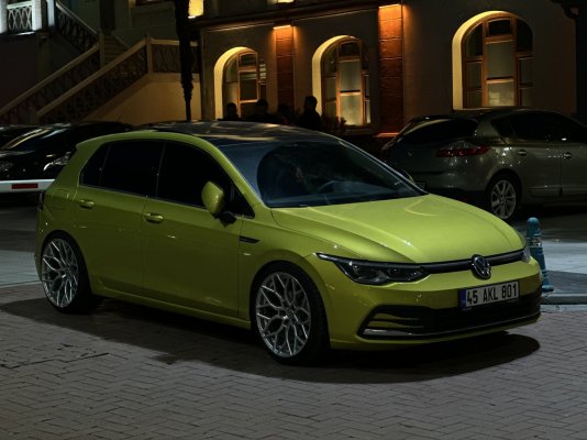

Yay takınca tekerler kamber alır mı? Çünkü yay takınca sürtmeme olasılığı yok ön tekerler beklediğimden fazla taştı.

225-40-18 golf 8 aracıma eibach sportline -45mm yay taktım . Jantlarım arceo marsilyaydı kalıpları aynı valencia ile . Sürtmeyi geçtim 2 parmak giriyordu araya sorun yaşamazsınız
    139.3 KB · Görüntüleme: 53
Ben de size soru yöneltecektim hocam görünce hatrıma geldi :) ayna kapaklarını nereden kaça mâl ettiniz acaba ?
Ben kayar led sinyalleriyle birlikte mat krom ayna kapaklarını 1.100 TL'ye (vergisiydi kargosuydu cartı curtu her şey dahil) satın aldım aliexpres üzerinden . KIBO diye bir mağazadan. Linkini akşam bilgisayardan bulunca paylaşıcam
Teşekkür ederim kıymetli hocam. Benimde kargoda kayar sinyaller :) ayna kapaklarını ya turuncu kaplatıcam ya da mat krom alıcam :)
