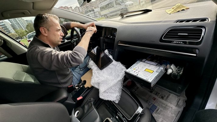

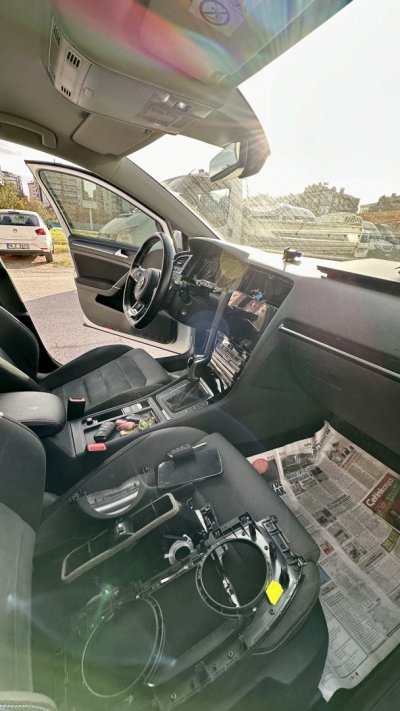

A3 8v kasa aracımda ikinci el hayalet ekran kodlama durumu oldu hocam. Yakın zamanda diyeyim. Süreçten bahsetmek gerekirse ender yapabiliyor Türkiye’de. Önce ekran bağlanıyor araç bilgileri alınıyor ve firmaya (Audi, vw vs.) sunuluyor firmadan onay gelirse yanlış bilmiyorsam 5 günlük süre içerisinde araca gösterge tanıtılıyor ve gösterge ileri sarılmaya başlanıyor. Sonrasında eşitlenince takılıyor. Mümkün ama meşakkatli. Parça çalıntı ise ender elektroniğin sisteminin kapanma durumu da bir diğer risk. Ben parçayı ebay’dan almıştım. Tabi sıfır gösterge set a3 için 90-100.000 liralara gelirken göstergeyi 11.000 liraya çerçeve kablo vs 5000 liraya mâletmiştim. Git gel, kodlama maliyeti vs 25.000 lira altında bir fiyata toplam maliyetle halloldu. Her türlü sıfırından ucuza geldi. Ancak golfte malum ekran bolluğu var. Haliyle sıfır takıp geçmek daha tasasız.

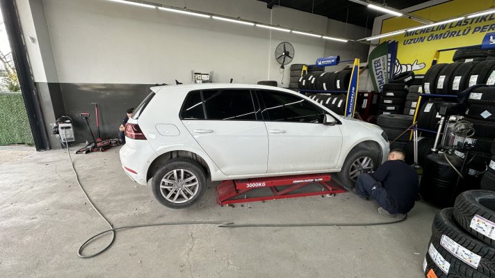

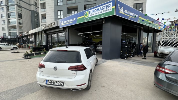

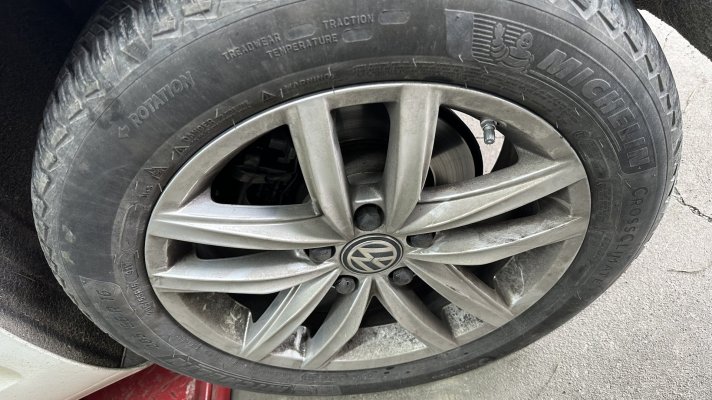

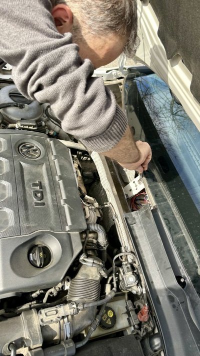

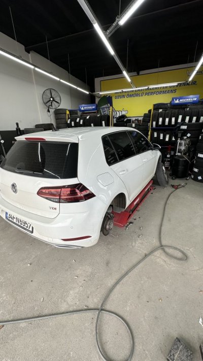

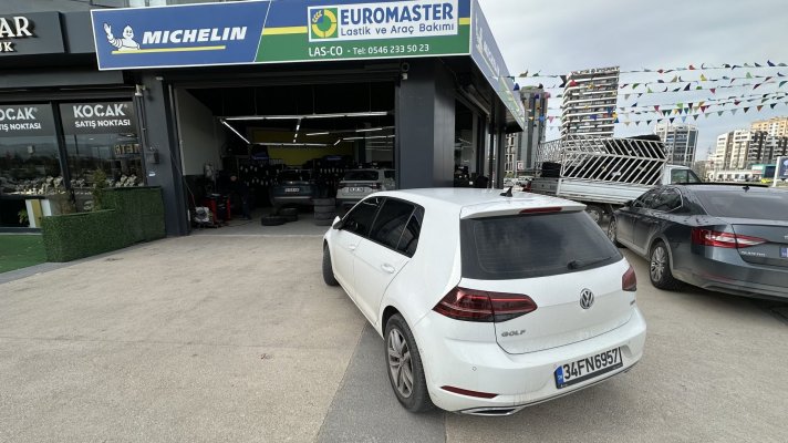

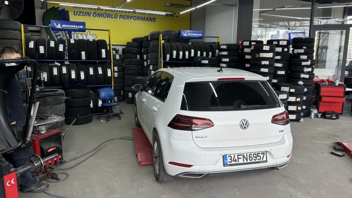

Edit 1: Bugün lastiklerimize TPMS destekli siboplar Bursa Michelin Las-Co tarafından takıldı. İlgileri ve yoğun programlarında bana yer açtıkları için işyeri sahipleri dostum Kemal bey ve Samet bey’ e teşekkür ediyorum. Kısmetse pazar günü de @zulalyol abi kalan montaj ve kodlamaları; hayalet gösterge montajını yapmaya gelecek.

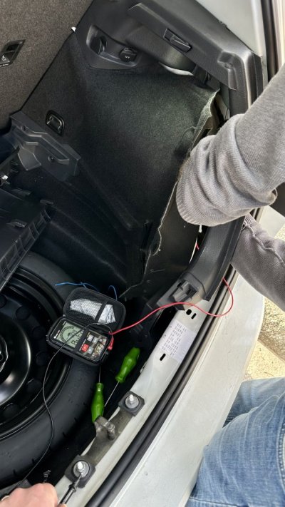

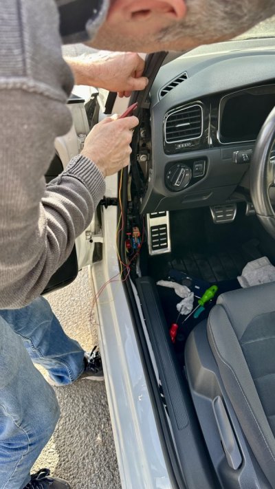

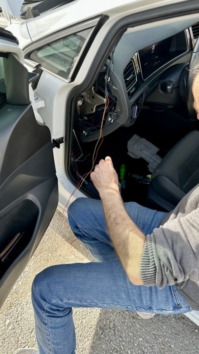

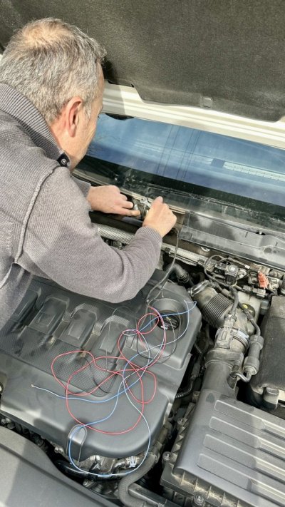

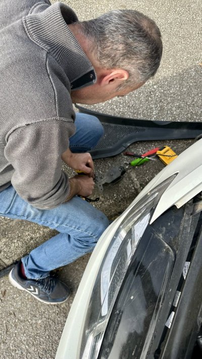

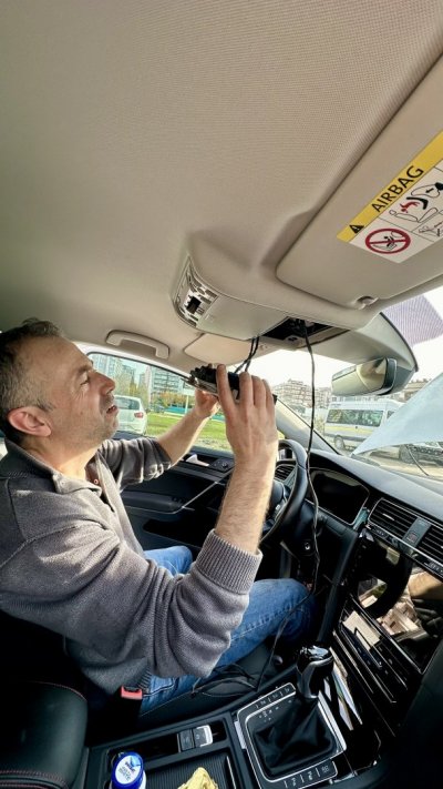

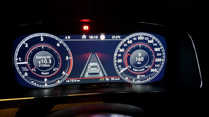

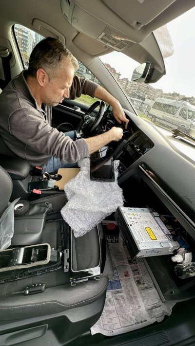

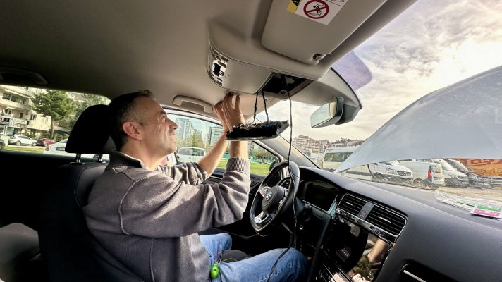

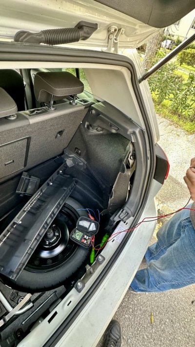

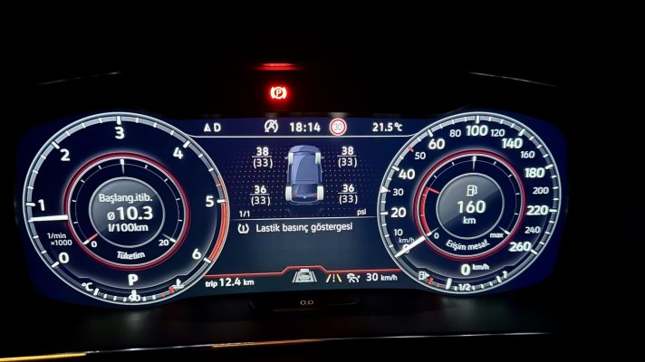

Edit 2: Ve sonunda uzun süredir beklediğimiz hayaller gerçek oldu ve hayalet gösterge montajımız tamamlandı.😊 Buna ek olarak lastik basınç izleme, iç denetimli sensör ve buzzer retrofitlerimizi de gerçekleştirmiş olduk. Ancak benim araçtaki bcm eski tip olduğundan sanırım buzzerı şimdilik aktive edemedik zaten tek o kaldı onu da sağolsun @zulalyol abi bu hafta sonu tekrar gelip tamamlayacak yeni tip bcm montajıyla. 😊 Bcm değişeceği için hayalet gösterge gizli özellikleri bu haftasonu açılacak ve detaylı görselleri o şekilde ama stock göstergeden iki tane fotoğraf ekledim. Sonrasında buzzer de aktive olmuş olacak. Bugüne kadar aracımda yapılan neredeyse büyük bir çoğunluk retrofitler, eskiye dönük hata düzeltmeleri ve donanım iyileştirmeleri konusunda benden desteğini ve tavsiyelerini esirgemeyen ve her daim abiliğini üzerimde hissettiğim @zulalyol abiye teşekkür ediyorum. You the man 😇 Ayrıca uzaktan kodlama ve diğer online destek konusunda destekleri için @forjust1day Tuna beye de buradan teşekkür ediyorum. 😊 Son olarak, retrofitlerimi şimdilik burada noktalamayı düşünüyorum tabi golf tutkusu pek ara vermeyi sevmiyor forumdaki üstadlar benden çok daha iyi bilirler 😅 Herkese keyifli okumalar dilerim.

Güzel bir pazar günü geçirdik.Ekip sağlamdı.Fatih hocamın golfü sanruf hariç full dolu bir araç oldu .Uzun yıllar sağlıklı günlerde mutlulukla kullanmanı temenni ediyorum.Hayalet ekran aracın duruşunu bayağı değiştirdi.Hayırlı olsun
Hayırlı olsun harika olmuş. Keyifli kullanımlar.
Bu TPMS de lastiklerin ideal havasının ekonomi mi konfor mu göstermesi ayarı oluyor mu?
@thelordof Hocam referans değeri siz manuel giriyorsunuz, basınç o değerin bir kaç psi altına düşerse sistem ekranda uyarı veriyor. Ekonomi ya da konfor yazıp psi değerlerini kendiniz belirliyorsunuz.
İyiymiş öyleyse.
Çok teşekkür ederim @zulalyol abi zaten çoğu şey senin sayende gerçekleşti. Hem iş hem sohbet süper oldu. Emeklerine sağlık tekrardan.
