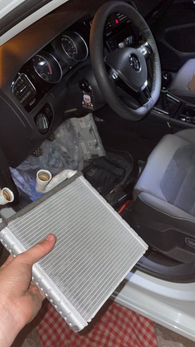

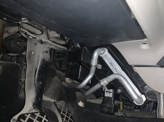

İnternetteki videolarda bu sorunun sürekli sağ taraftaki flap motorunun dişliden çıkmasını sonucu olduğundan bahsetmişler ama benim araçta o tarafa ne motor var ne de tesisatı çünkü çift yönlü klima yok. Bahsedilen yerde motor takılacak yer var ama motor yok.

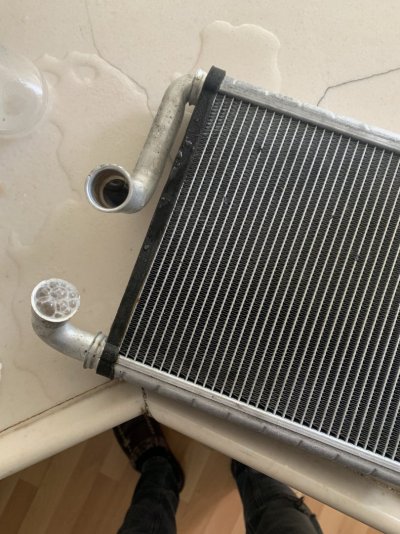

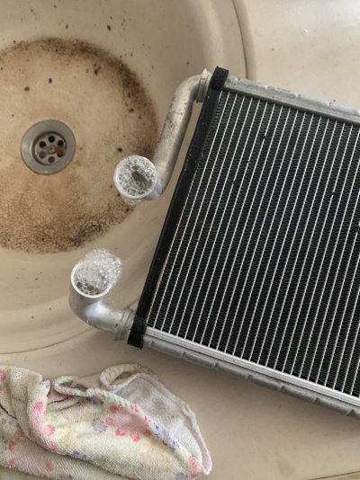

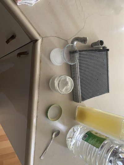

Ben de klima radyatörünün bir tarafının tıkalı olabileceğini düşünerek klima radayatörünü söktüm. Daha önce ütü gözeneklerini açtığım yöntemi denedim.
Bu yöntem şöyle sıcak su ile bir bardağın içinde karbonat ekledim bu karbonatlı suyu radyatörün içine döktüm ardından biraz limon suyu ve beyaz sirke IMG_2311.jpegIMG_2312.jpeg
Haliyle köpürdü sonra bıçağın sapı ile kenarlarlarına fazla abartmadan vurdum. su ile içinde oluşan pisliği akıttım. Bu içi temizlenene kadar telrarladım.IMG_2315.jpegburada çıkan pislik görünüyor

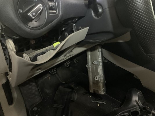

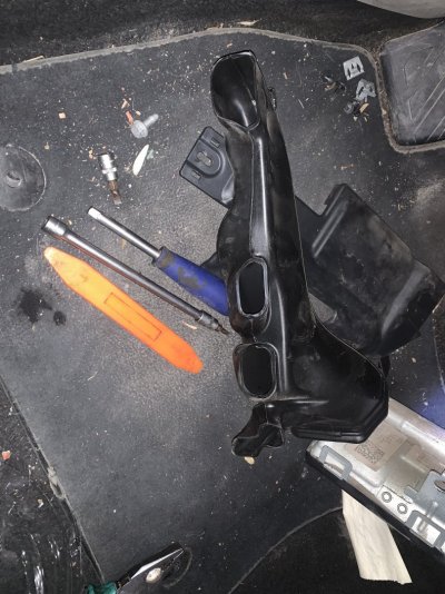

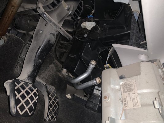

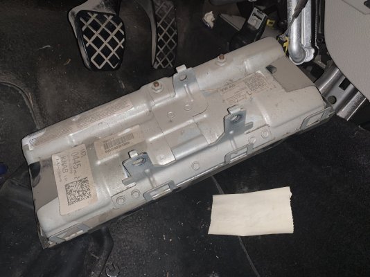

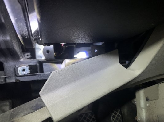

Direksiyon altındaki trimlerin sol tarafını açıp aşağı biraz kanırtarak diz airbaginin 3 adet vidası var onu sökmek gerekiyor. Zorlayan diğer kısımsa radyatörün rekorları zor çıkıyor.
Merhaba hocam öncelikle geçmiş olsun aynı durum benim eski aracım golf 7 de başıma gelmişti ben de sizin gibi peteği söküp kimyasal yardımı ile temizledim. Yalnız ben sökerken üst Trimleri sökmemiştim Airbag i kenara aldım ve her yeri naylonla kapattım.

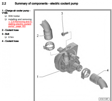

2. Golfler de kalorifer sistemi için elektrikli su pompası var onda bi sıkıntı olabilir hatta o borular sökülü iken kontağı açarsanız su fışkırıyor :)

Radyatörün testini yaptım tek taraftan su verdim her iki tarafı da ısındı ayrıca termostatı sökünce gaz vermeden hemen ısındı. Bir yerlerde suyun dönmesine engel bir şey var ama anlayamadım

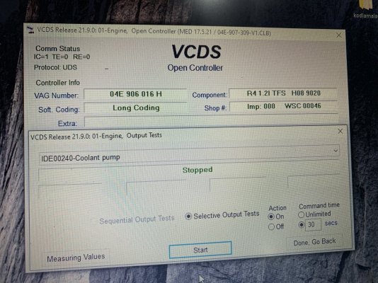

Evet su ve antifirizde araç çok fark ediyor. Bir de sistemin havasını odisle almanız lazım. Hava olabilir mi diye düşündüm, bendeki tdi ben de antifiriz değiştirdiğimde havasını aldım. Cihaz araç çalışmadan havasını alıyor, elektrikli devirdaim sayesinde..
onu araştırdım da benim araçta ek su pompası yokmuş
Aracınız golf 7 değil mi ? Aracın altına bakarsanız muhafazanın altında görürsünüz
bütün tesisatı gezdim göremedim bir de alttan bakıyım o zaman
ya da bilgisayara bağlayıp bakıyım sağolasın
IMG_2327.jpegEk su pompasını test ettim çalışıyor suyu çeviriyor bunda sıkıntı yok
Aslında bu pompayı çalıştırıp sistemin havasını almak daha kolay termostat açtırmaya uğraşmadan yapılır mis gibi
