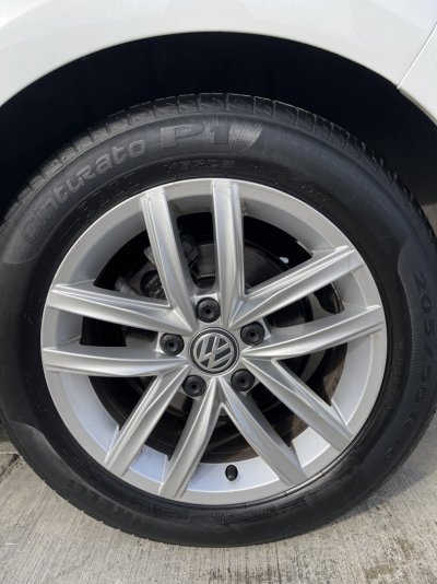

2018 model golf 7.5 comfortline aracımda jantlarını değiştireceğim, forumda bir kaç konuda gördüğüm kadarıyla sibopların iç kısmında basınç sensörü var. Bu benim aracımda mevcut mudur? Mevcut ise sökülüp başka janta aktarabiliyor muyuz? Janta ait bir görseli ekliyorum vereceğiniz cevaplar için şimdiden teşekkürler.
    162.9 KB · Görüntüleme: 23
Hayır hocam bu jantlarda mevcut değil, highline araçlarda bile opsiyon olarak çıkar. Lastik basınç uyarı sistemi var ise o da veriyi abs sensörü aracılığıyla tekerin dönüş hızına bakarak hesaplar.

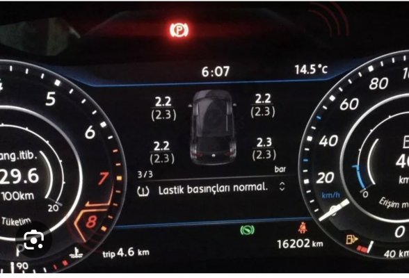

Ekranınızda 4 tekeri ayrı görüp hepsinin basıncını ayrı ayrı görebiliryorsanız vardır, yoksa yoktur.
Aracınızın ekranından menü ye girin ve bakın
4 teker de takılı olur ve 4 tekerden hangısının havası normalin altına düşerse ihtar verir ekranda ve orda hangı teker olduğunu da gösterir
Daha sonra sizin bu uyarıyı sılmeniz gerekir

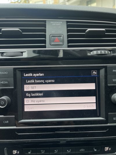

Ekrandaki menü bu şekilde sadece set ayarı var.
Yukarıda belirttiğim gibi ekranda bu bilgileri göremiyorsanız teker içlerinde sensör yok olduğu anlamı taşır.
Mevcut sisteminiz çalışma prensibi @Emrred tarafından açıklanmıştır.

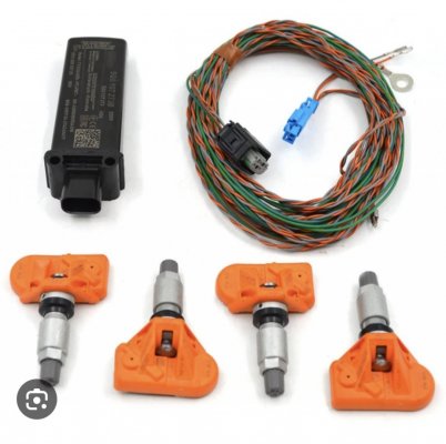

Bı set
