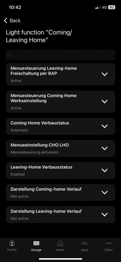

ayarların ekteki dosya gibi olması gerekiyor, tahminen böyledir ama isterseniz iletişim kurup mesajı iletirseniz karşılaştırabilirler.

Rica ederim, sonradan farkettim zaten kodlama yapıldıktan sonra menü fabrika ayarlarına döndürülmezse ayarın aktif olmaması gerekiyor eğer menüye gelip çalışmadıysa kodlamada problem vardır.
