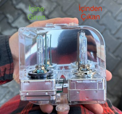

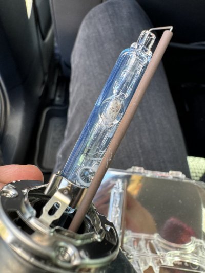

Sellektöre entegre ettiğim Sislerimdeki milestonelar xenonlarımı bastırdığı için, gaza gelip Osram aldım. Bugün değişimi yaparken gördüm ki içindekiler dalmaçyalıya dönmüş. Değişim yeni olduğundan henüz aydınlatmaya yansımasını bilemiyorum. Ama büyük bir fark olacağını düşünüyorum.
Aracım 2015 Ağustos çıkışlı. Bir ara global çaplı farlar için bir geri çağırma / değişim olmuştu. Bu süreçte xenonlar da değiştirildi mi bilmiyorum ( sanmıyorum ) ama değişmedi ise 2015 den beri ilk değişim oldu.
